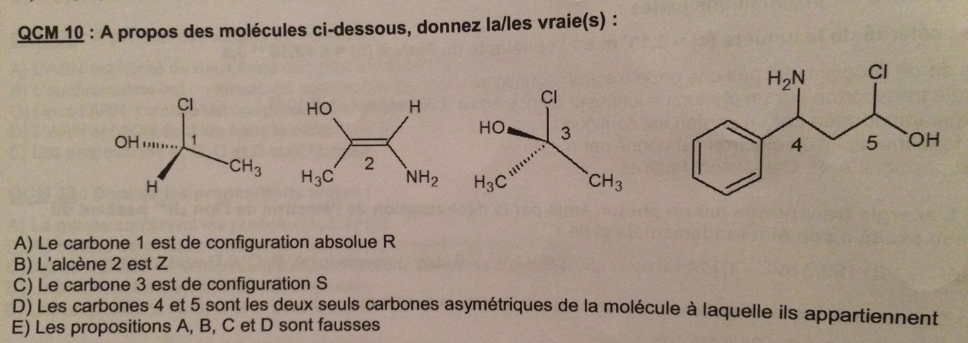

En m'entraînant durement à la chimie O, je suis tombé sur une question toute bête mais qui me pose vraiment problème .. :excruciating:
Voici ladite question :
L'item qui me pose problème est le B, parce que il est indiqué qu'il est faux, car la molécule est en mésomérie E et pas Z. Mais pourtant j'ai vraiment l'impression que les deux groupes les plus importants (H3C et NH2) sont situés du même côté (en bas), ce qui donne bien une mésomérie Z :dazed:
L'explication est sûrement toute bête mais je passe vraiment à côté :question:
Merci d'avance pour toute aide !

Salut ! :)
Le mécanisme est bon :wink:
Simplement, tu classes mal tes atomes car O>C :mrgreen: (I>Br>Cl>S>F>O>N>C>H)
Ainsi, tu retrouves bien un alcène de conformation E car O>C et N>H : les 2 plus "grands" groupes sont opposés
Bonne soirée 8)

Oooooh, je pensais que c'était en fonction de la taille du groupe, et donc du nombre d'atomes :wilt:
J'ai compris, merci pour tes réponses rapides et précises !! :worship: :worship:
