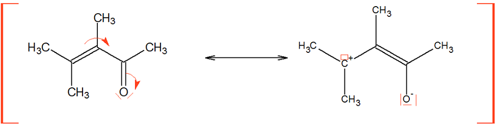

En fait, on aura une polarisation des liaisons liée à l'électronégativité (on parlera d'effets inductifs) :arrow: on matérialisera cette polarisation par des charges partielles δ+/δ-
Ensuite, la mésomérie est une délocalisation d'électrons dans un système conjugué : on retrouve plusieurs formes mésomères pour une même molécule dont l'une d'entre elles sera majoritaire (mais on retrouve toutes les autres dans des proportions moindre dans la nature ;) ).
On aura également une polarisation de la molécule liée à la mésomérie : la délocalisation d'électrons permettra de former des pôles -/+ ; :arrow: on matérialisera la polarisation par des charges formelles -/+ (pôle +/pôle -). cf :
C'est bon ? :)

oui je vois merci c'est logique je je pensais que c'était spécifique aux effets inductifs
