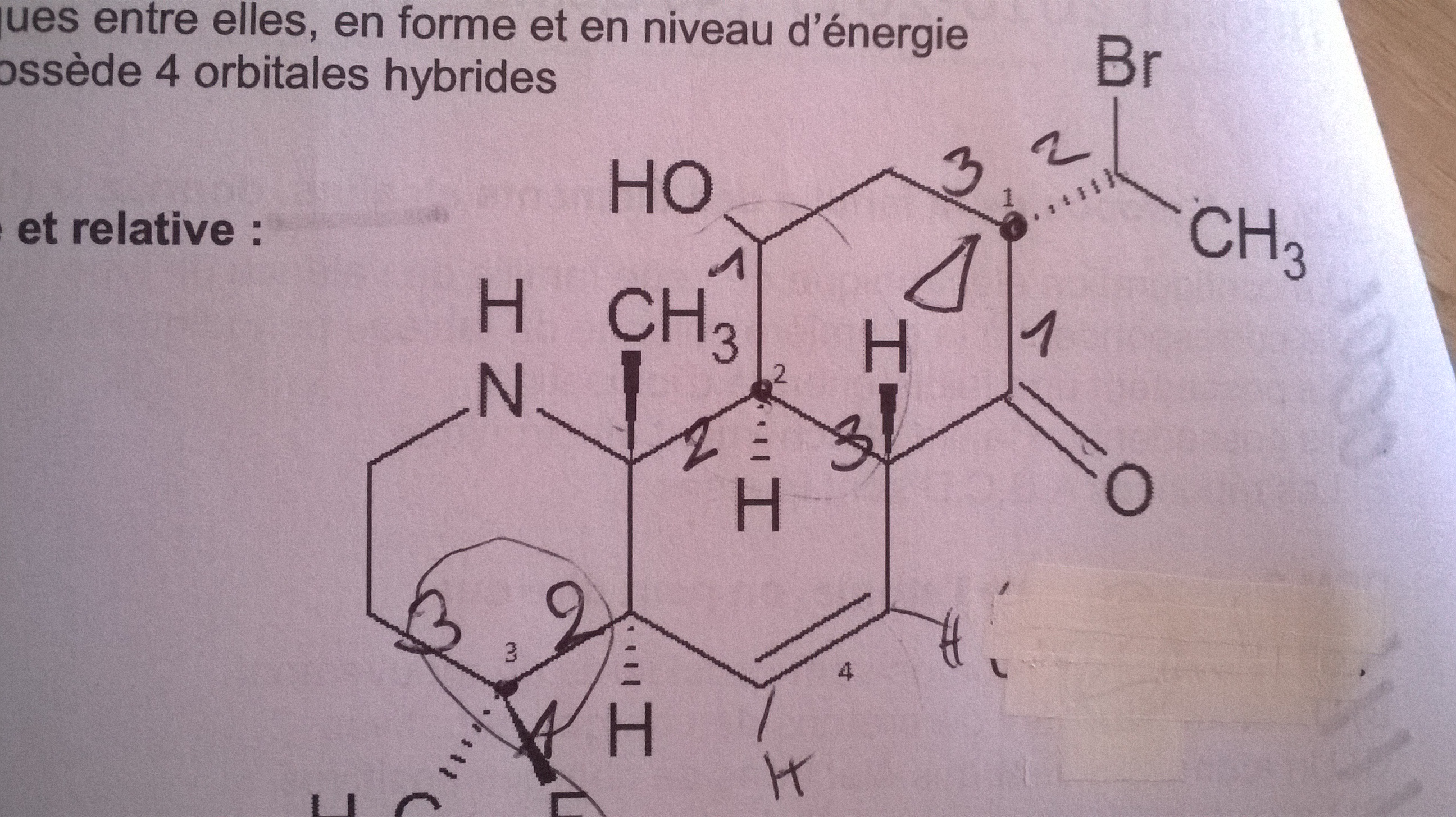

Salut!
Vous pouvez me refaire la démo pour cet item? Parce que moi je l'ai compté Faux:
Pour moi c'est le C du bas qui est le premier (2 O et 1 C y sont attachés), et celui de droite qui est le 2e..
comme H est devant, on inverse, et on a un R non?
Merci :shame:

Tu peux me dire précisément quel carbone te pose problème, (ou me remettre l'item) je ne comprends pas duquel tu parles.. :shock2: ?
En tout cas, l'alcène 4 n'est pas de configuration E : ses 2 groupements prioritaires (CIP) sont du même côté :arrow: alcène Z

Ah désolé j'ai pas fait attention: je parle du carbone 1. Pour l'alcène c'est bon :wink2:

Pour le carbone 1 le carbone lié au Br est prioritaire à celui lié à l'oxygène donc tu obtient bien du S.
C'est bon pour toi? :)

Oui ! :)
Merci beaucoup pour la réponse! Désolé j'ai oublié de passer le post en résolu
