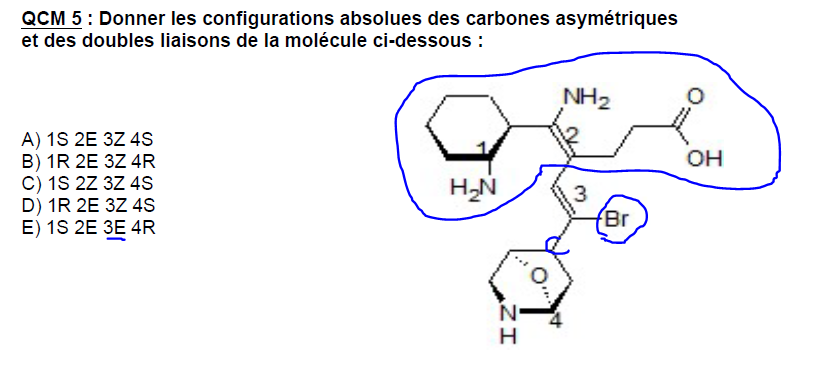

Voilà j'ai du mal à comprendre pourquoi sur cette molécule :
la liaison 3 est en E et pas en Z. Parce que le Br l'emporte sur le C, et le C l'emporte sur le H, du coup les deux groupes les plus forts sont bien tous les deux en haut non ?
Merci d'avance pour votre réponse :yawn:

Effectivement, tu as raison, la configuration de la double liaison 3 est Z pour les raisons que tu as cité ;)

Merci pour ta reponse, je pense que j'ai compris cette histoire d'isomerie Z/E maintenant :p
