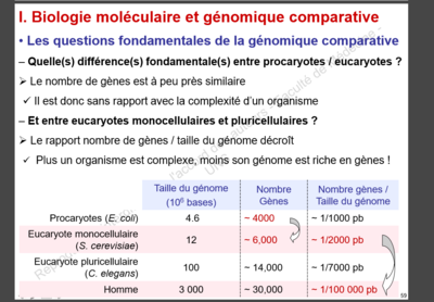

Bonjour !
Dans ce diapo :
Il y a quelque chose que je ne comprends pas : on dit que le nombre de gènes est sans rapport avec la complexité d'un organisme puis plus un organisme est complexe moins son génome est riche en gènes et donc ça a un rapport non?
A moins qu'on veuille dire "plus un organisme est complexe moins son génome est riche en gènes codants" et plus riche en gènes non codants, du coup le nombre de gènes entre procaryote / eucaryote est le même mais pas la proportion de gènes codants/ non codants?
Je ne sais pas si c'est clair :confused:
Merci d'avance pour la réponse en tout cas :)

Messagepar LeChatPizza » 30 Sep 2016, 17:37
Coucou :unicorn:
Je me posais la même question ce matin en bossant le cours, et effectivement c'est la proportion de (gènes non codants)/(génome complet), c'est dit dans la diapo suivante :cute:
En gros un organisme eucaryote va avoir un génome quantitativement plus grand, mais la proportion de génome non codant sera beaucoup plus grande que celle d'un organisme procaryote. Donc plus complexe ne veut pas dire plus de gènes codants, mais plus de séquences non-codantes, ce qui conduit le génome total à être plus étendu.
Voilà, attend quand même la confirmation d'un tuteur mais je pense que ton intuition est la bonne :wink2:

Messagepar Luffylink » 01 Oct 2016, 08:51
Salut : :) :
Je confirme la réponse de la Pizza :P
Vous verrez en Biologie Cellulaire que c'est la variabilité et la quantité des protéines qui définissent le niveau de complexité d'un organisme
Au niveau génétique, cela se traduit par une plus haute proportion de gènes non codantes, mais régulatrices / sources de modifications au niveau des gènes codants
C'est bon pour vous ? :angel:
