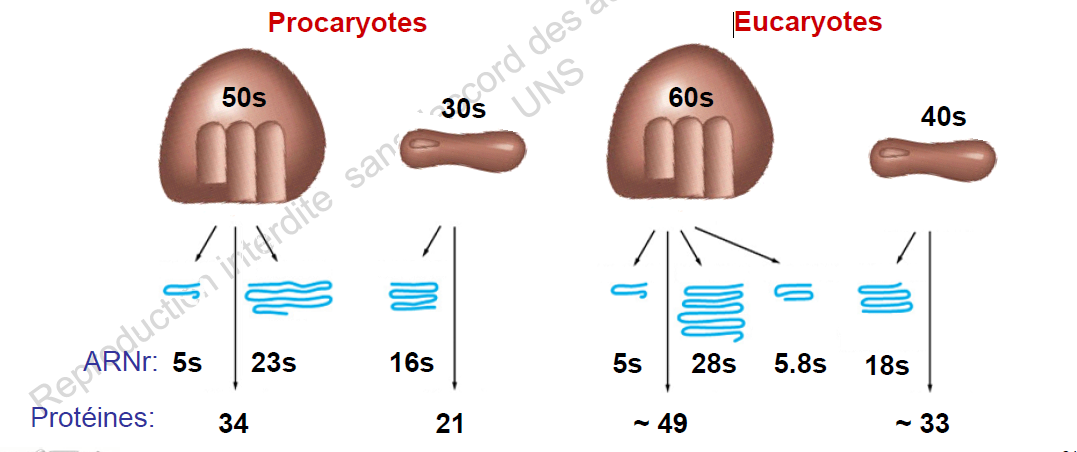

Salut ! :)
J'ai un problème avec cette diapo du prof :
Je ne comprend pas ce que représentent les valeurs sur la ligne "ARNr : 5s, 23s, 16s etc ..." et sur la ligne "Protéine : 34, 21, 49 etc ..."
Merci d'avance :)

Salut : :) :
Ce n'est pas une notion très importante à retenir :P , mais :
:arrow: la première ligne correspond aux noms des ARNs composant la sous-unité
:arrow: la deuxième ligne correspond au nombre de protéines inclus dans sa structure

Ok merci !
