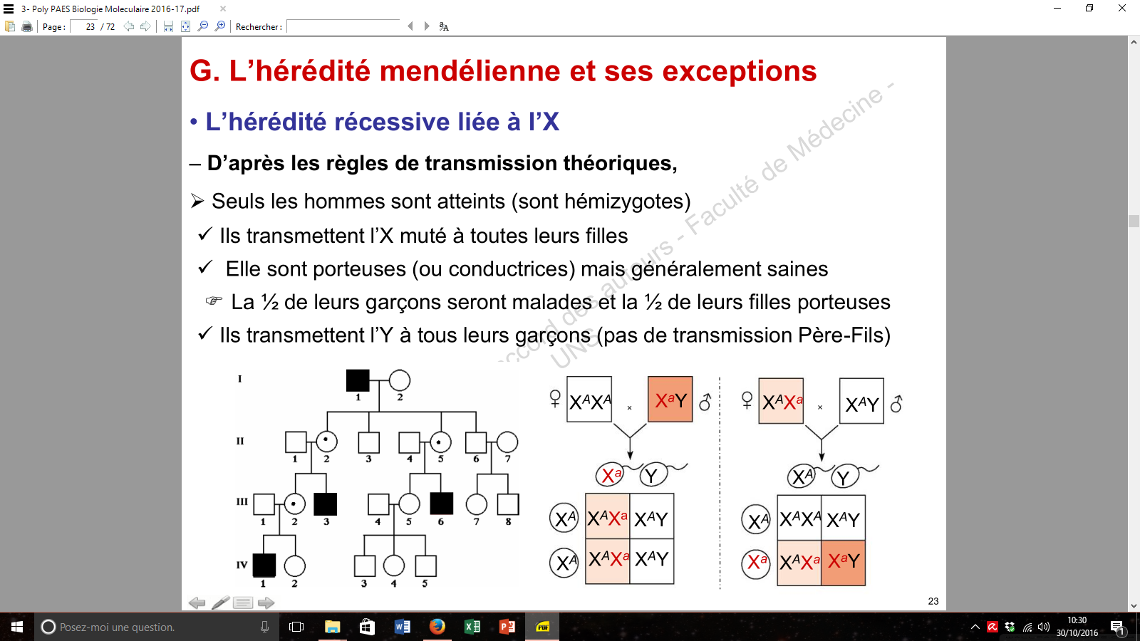

Je comprends pas quelque chose sur cette diapo :
Quand la mutation est portée par le mâle on a 100% des filles porteuses et quand elle est portée par la femelle on a 1/2 fille porteuse, ce qui nous donne 3/4 de porteuses en tout non ?
Idem mutation toujours portée par le mâle mais étudions les garçons : on a deux mâles sains (car le père donnera son Y qui lui n'a rien car c'est un chromosome Y) et la mère aura 1/2 chance de filer son X muté...
Bref, en poursuivant le raisonnement (et conformément au tableau en bas de l'image aussi) je trouve 3/4 de mâles sains et 1/4 mutés.
D'ou ma question : pourquoi le texte juste en haut donne 1/2 mâles malades et 1/2 filles portrices ?
Merci ! :)

Parce que le texte ne s'applique qu'au cas de la mère conductrice :panda:
Tu vois ? :angel:

Wep, j'ai lu un peu vite :oops:
Merci beaucoup en tout cas !
