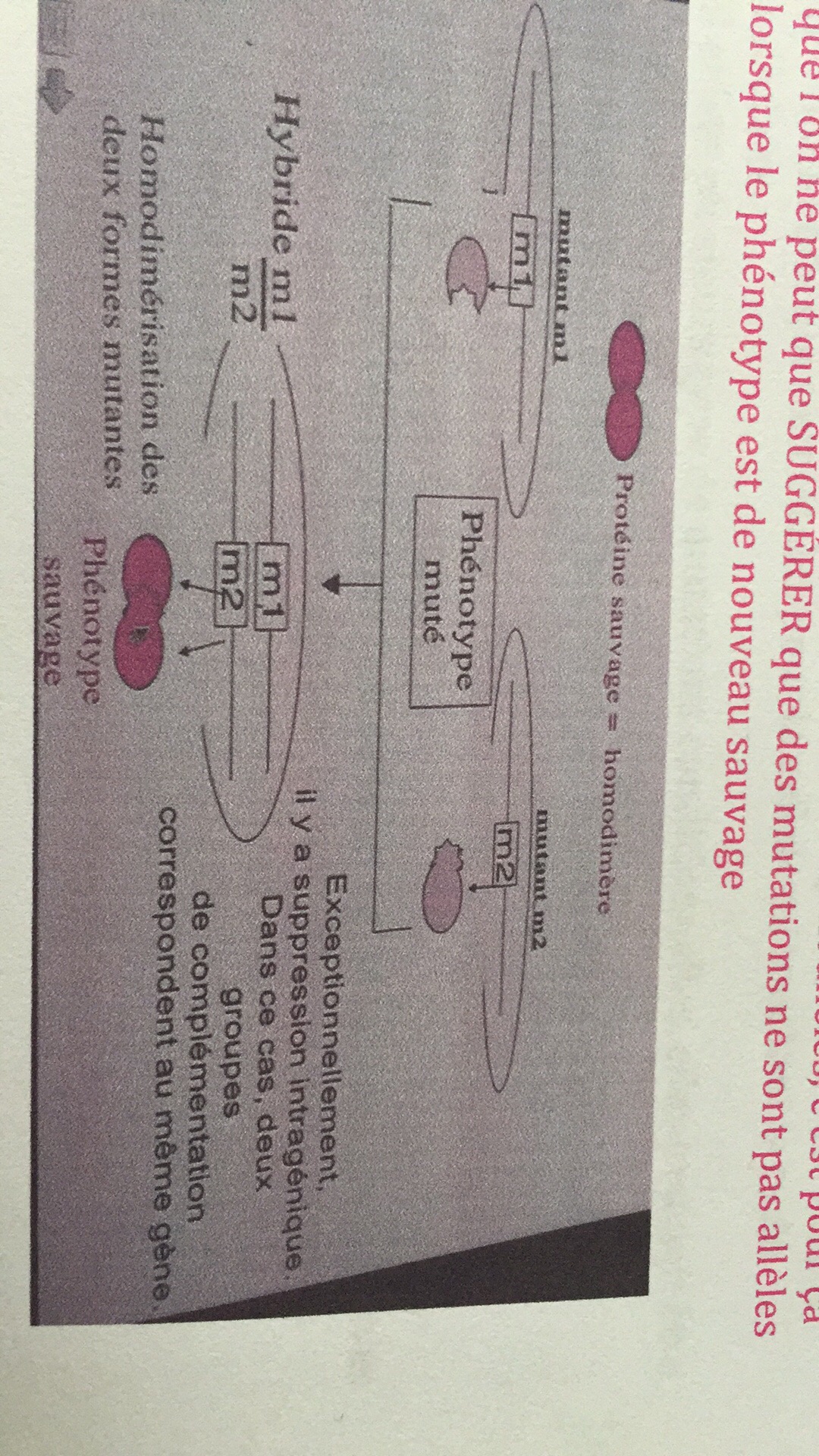

Juste pour tout ceux qui douter comme moi si la C qu qcm 3 était vrai selon si on considere qu'une suppression intragenique équivaut à un ou deux groupes de complementations j'ai retrouvé cette diapo
Donc on a bien deux groupe de complementation pour une suppression intragenique

Messagepar numéro-9 » 09 Nov 2016, 11:49

Messagepar numéro-9 » 09 Nov 2016, 14:21
Regarde enfaite phénotype sauvage=toujours deux groupe de complementation mais on ne sait pas si les mutations sont sur le même gene ou pas ( phénomène de suppression intragenique )
Phénotype muté=toujours un groupe de complementation= toujours sur le même gêne
Et comme la on prends le raisonnement à l'envers, lorsqu'on a une mutation sur un seul groupe de complementation on se retrouve obligatoirement dans le cas du phénotype muté
Et pour répondre à ta question phénotype sauvage=démontre deux groupe de complementation ( preuve avec le diapo) mais suggère gêne différent
