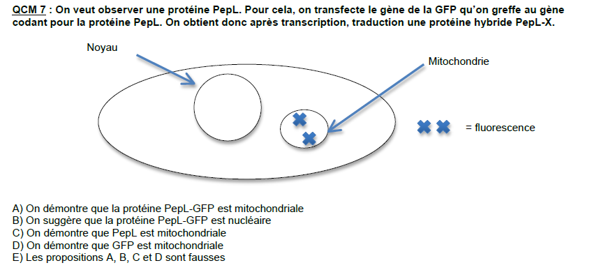

Dans ce QCM :
Peut-on démontrer que la GFP est mitochondriale ? Ou on dit que c'est la PepL-GFP qui est mitochondriale ? Ainsi, le prof considèrerait-il juste l'item D ?

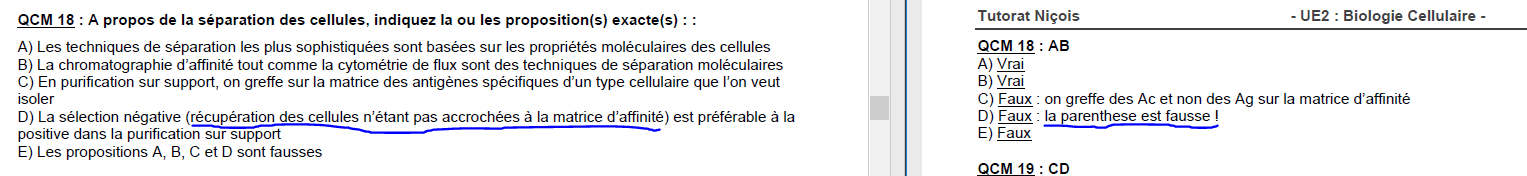

J'ai aussi un petit problème par rapport à cette correction :
Pourquoi la parenthèse est fausse ?

Messagepar DrJekyll » 14 Oct 2016, 00:49
Bonsoir
On démontre que PEP-L-GFP est mitochondriale et on suggère que PepL est mitochondiale. Je laisse mon cotut t'expliquer pour la purification sur support, bonne soirée :wink2:

Messagepar Clockmaker » 14 Oct 2016, 08:27
+1 pour la purif sur support, l'item m'a l'air tt a fait juste :/
