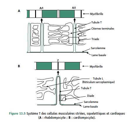

Petite question concernant la roneo 7 sur le muscle cardiaque !
p. 4 , dans le paragraphe où le prof énumère les différences entre cardiomyocyte et rhabdomyocyte , il est dit qu' "il existe une lame basale au centre des tubules T et elle est le centre de nombreux complexes moléculaires (..) "
Sachant que cette caractéristique n'est pas évoquée dans le cours des rhabdomyocytes , doit on comprendre par là qu'eux n'ont pas de lame basale au centre des tubules T ?
Merciii et désolé pour cette question chiante :coeur:

Salut ! :)
viewtopic.php?f=866&t=86352
Je te mets ici un post qui ressemble beaucoup à ta question (au risque de me répéter :wink: )

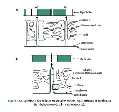

Oui en effet, je pense que c'est ce qu'il faut retenir (même si les rhabdomyocytes sont bien entourés d'une lame basale),
:arrow: les 3 particularités des systèmes T des cardiomyocytes par rapport aux rhabdomyocytes sont :
1. Tubule T au niveau des stries Z.
2. Association d'un tubule T avec 1 citerne de RS => diade.
3. Lame basale au centre des tubules T (même si ça paraît bizarre que la lame basale recouvrant le rhabdomyocyte ne se retrouve pas au centre du tubule => schéma)
J'espère que tu comprends mieux,
Bon courage :soldier:
