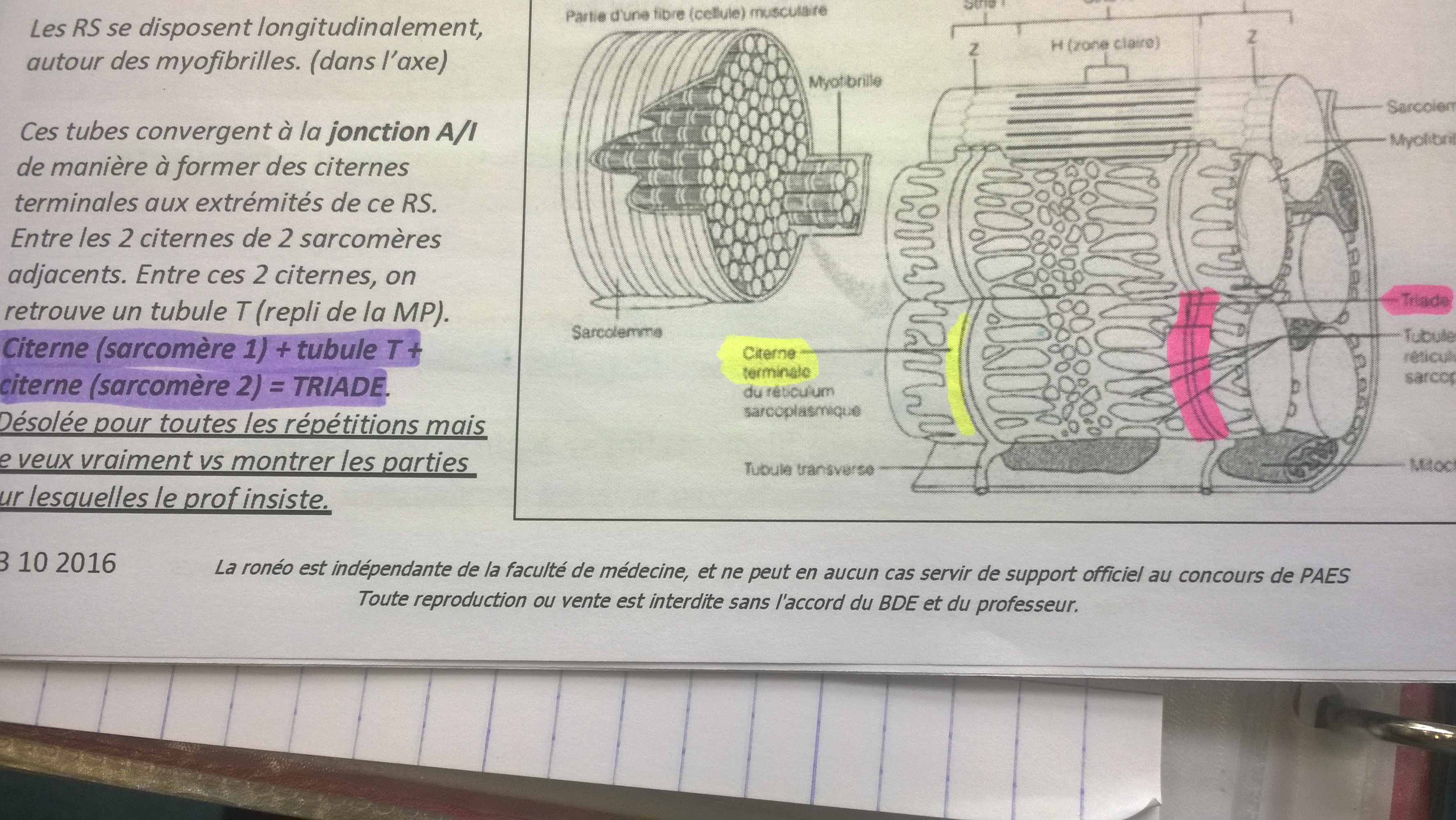

Salut!
Alors voilà le problème:
1 Sarcomère est compris entre deux stries Z.
1 tubule T est a la jonction A/I.
Jusqu'ici pas de souci! Mais après ça se complique:
Donc le tubule T est a l'intérieur du sarcomère. (enfin pas aux extrémités Z).
Dans le sarcomère on a au niveau A/I notre Tubule T, entouré de part et d'autre par 2 citernes, qui font partie du MÊME sarcomère.
Dans la ronéo c'est écrit qu'elles appartiennent à 2 sarcomères différents comment est ce possible alors que la jonction A/I est au Coeur d'un sarcomère?

Salut ! :)
Je pense que le prof s'est un peu embrouillé à l'oral, regarde ce post viewtopic.php?f=866&t=100484
Il faut remplacer sarcomère par réticulum sarcoplasmique pour que ce soit plus logique :) je l'ai mis dans les erratas normalement :mrgreen:
Dis moi si c'est plus clair,
Bon courage !!

Parfait merci !
