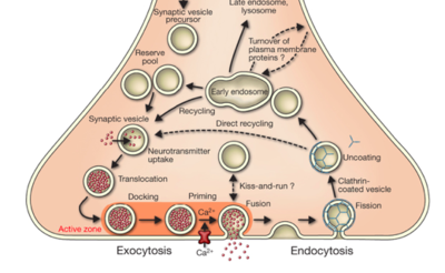

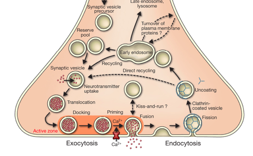

Bonsoir ! 0_o
à la fin de la partie sur le fonctionnement des synapses, on dit
La membrane des vésicules ayant contenu les NT est recyclée par endocytose grâce à la clathrine qui forme de nouvelles vésicules synaptiques après le passage dans un compartiment endosomal
Mais je comprends pas de quelles vésicules on parle. Est-ce que cette endocytose a lieu au niveau pré ou post synaptique? D'après ce que j'avais compris, la vésicule du pré synaptique arrive et fusionne à la membrane, donc les neurotransmetteurs sont libérés, puis se fixent sur leur Rc post synaptique. Mais dans ce cas, la membrane de la vésicule est restée sur le pré-synaptique. Donc pourquoi parler d'endocytose?
Merci beaucoup, bonne soirée
Mitochondriak
Messages: 370
Inscription: 19 Aoû 2015, 21:29
Re: fonctionnalité synaptique
Messagepar Janera » 19 Nov 2016, 19:16
En fait la vésicule va fusionner complètement avec la membrane du neurone pré-synaptique, et donc pour reformer une vésicule par recyclage on aura un phénomène d'endocytose en 'surface'.
Voici un schéma (qui n'est pas à connaître pour le concours) qui te permettra peut-être de mieux visualiser :wink2:
J'espère que tu as compris sinon n'hésite pas :bye:
