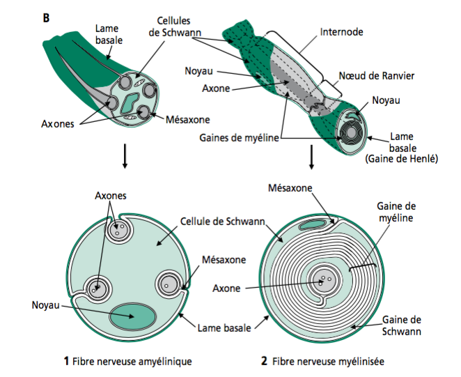

Messagepar Janera » 05 Déc 2016, 19:54
En effet je confirme ce Damien a dit, je te mets le schéma du livre pour que tu puisses visualiser :
On voit bien à droite la parenthèse qui signifie lame basale = gaine de Henlé :wink2:
Bon courage pour ces derniers moments :cute:

Messagepar LeChatPizza » 05 Déc 2016, 20:50
D'accord, merci :bashful: <3
Du coup, même si c'est assez peu probable, si on se retrouve avec un item assimilant la lame basale de manière générale à une couche conjonctive mince, c'est vrai ?
<3 Rédactrice à la Passoire 2017-2018 <3
<3 Ronéiste UE14 2017-2018 <3
LeChatPizza
Messages: 382
Inscription: 23 Juil 2015, 18:32
Localisation: Au pays des licornes
Re: Gaine de Henlé
Messagepar Janera » 05 Déc 2016, 20:58
Oui puisque c'est la définition que la prof donne dans le cours. :wink2:
D'ailleurs dans son cours sur le tissu conjonctif, il la définit comme majoritairement constituée de "collagène IV et laminine" ce qui correspond à peu près à cette définition.
C'est bon pour toi ? :)
