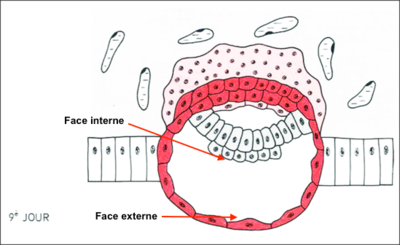

Salut ! :wink2:
Juste deux items qui m'ont posé problème:
- Dans le QCM 6, on dit que la membrane de Heuser tapissera la face externe de la cavité vitelline, ce qui formera la VVI.
Mais elle ne tapisse pas la face externe de la VVI, puisque celle ci est en formation? Et pourquoi face externe et non interne? :hypnotized:
- Dans le QCM 8, On dit qu'il n'y a pas d'hormones de grossesse dans le sang de la mère à la 2e semaine. Alors oui, les hormones typiques arrivent à la 3e semaine, mais si on se réfère à la 1e ronéo, on voit qu'avec la persistance du corps jaune, les œstrogènes et la progestérone sont maintenues, ce qui ne serait pas le cas si Diane n'était pas enceinte :lol: ..Du coup j'ai compté ça juste..
Merci beaucoup !!

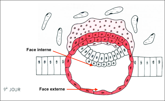

QCM 6 : Ca tapisse bien la face externe du blastocoele, petit errata là dessus :)
Et c'est face interne du cytotrophoblaste mais face externe du blastocoele. La face interne du blastocoele c'est ce qu'on va trouver autour du disque didermique. Je te mets ca en image
QCM 8 : hormone de grossesse c'est l'hormone gonadotrophine (HCG), de plus la progesterone n'est pas une signe de grossesse :) Mais oui il y a des hormones présentes dès la 2eme semaine, mais là on parle de la HCG en particulier par hormone de grossesse !
