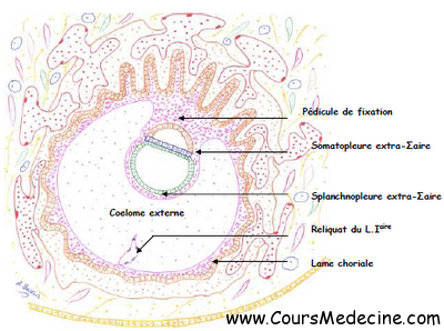

- Pendant la semaine 2, on a une poussée épiblastique qui va former le MEE pour entourer l'embryon avec les 4 lames: ce MEE est donc en périphérie de l'embryon

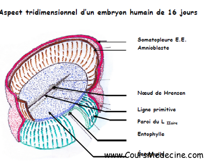

- Pendant la semaine 3, on a l'apparition de la ligne primitive (LP) sur le versant épiblastique également.
Mais là, subtilité, on va changer de vue par rapport à la semaine précédente.
Pendant la semaine 3 tu as l'apparition des axes, avec notamment la partie crâniale et caudale. Donc ce MEE va se retrouver entre autres, sur la portion caudale de l'embryon (et tout autour de l'embryon aussi mais on s'interesse qu'à cette portion ici) et la ligne primitive apparait au niveau de l'extrémité caudale de l'épiblaste.
-> Donc ton MEE, qui était deja en dehors de l'embryon même, se trouve forcement sur la partie postérieure de la ligne primitive (car elle est en position caudale). L'image de la semaine 3 pourra t'aider à comprendre normalement, tu peux visualiser le MEE et la LP en même temps !
Ici, tu vois la ligne primitive en position caudale, donc le MEE en semaine 3 est en dehors de cette LP
embryon semaine 3.png (139.5 Kio) Vu 493 fois
Là tu vois le MEE en semaine 2 autour de l'embryon
embryon semaine 2.png (169.15 Kio) Vu 493 fois
