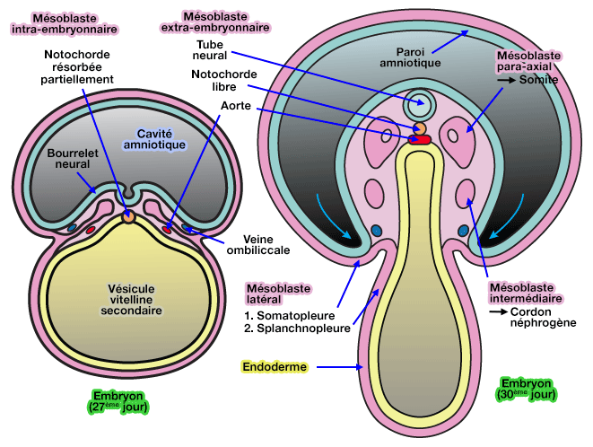

Messagepar Bhaiya » 09 Oct 2016, 14:58
Salut à vous :)
Alors pourquoi ventral alors que la somatopleure IE est la lame dorsale? Parce que pendant la morphogenèse, l'embryon va se plicaturer et on retrouvera le mésoblaste latéral du côté ventral de l'embryon, comme cette image le montre:
Est-ce mieux? :yolo:

Messagepar amy06 » 09 Oct 2016, 16:48
Oui, merci pour ta réponse :)
