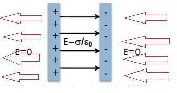

Dans ce cas là je voudrais avoir confirmation que le E= σ/2ε0 ne compte que pour le côté gauche de la plaque, ce n'est pas un total des deux côtés n'est-ce pas ?
Ensuite, quand est-ce qu'on additionne les champ électriques et quand est-ce qu'on les soustrait ? J'ai lu dans plusieurs posts que quand les flèches sont dans le même sens on les additionne et quand elles sont dans un sens opposé elles s'annulent.
Mais alors dans cet exemple-là :
Entre les plaques, je suis d'accord que les flèches sont dans le même sens donc elles s'additionnent mais du coup vu que pour une plaque - on a E= - σ/2ε0 et pour la plaque + on a E= σ/2ε0 (ronéo 1 p.6), si on les additionne ça s'annule...
:arrow: Première incohérence :confused:
Ensuite à l'extérieur des plaques toujours dans ce même cas, en considérant le sens du champ en fonction que la plaque est positive ou négative :
On devrait avoir ça mais on dit que ce sont les flèches de sens opposé qui s'annulent, or ici elles sont de même sens, et pourtant elles s'annulent :question:
Please, help me ! :panda:
