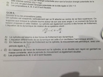

Messagepar sonia.alloug » 16 Nov 2016, 20:36

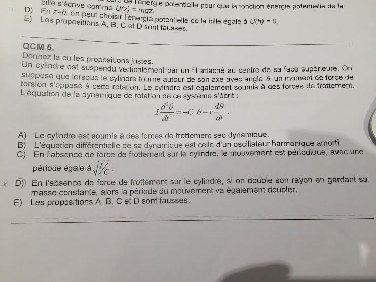

Holà ! :)
Je ne comprends pas pourquoi l'item D) est vrai, pour moi la période serait multipliée par 4 et non par 2
Si quelqu'un peut m'expliquer :blowkiss:

Messagepar Pom'potes » 18 Nov 2016, 01:32
Salut !! :)
Alors la période T est égale à racine(I/C)
La roue est pleine : I = 1/2mr^2
Donc si tu double r => I/C est multiplié par 4 donc racine(I/C) est multiplié par 2 => T est multipliée par 2. L'item est bien vrai.
Tu comprends mieux ? :)

Messagepar sonia.alloug » 19 Nov 2016, 00:09
Oui merci beaucoup :victory:
Mais je ne comprends pas non plus pourquoi l'item C) est vrai parce que lorsque je résous mon équation je trouve que T= 2pi x racine(I/C)

Messagepar Pom'potes » 20 Nov 2016, 19:42
Salut ! :)
Oui alors j'avais considéré l'item C juste sans vérifier, c'est mal :cyclops:
Mais en faisant le calcul c'est vrai qu'on tombe sur une période T = 2pi * racine(I/C) ... Donc là j'avoue que je ne sais pas pourquoi il est juste. Où as tu trouvé ce qcm ?
Maintenant pour l'item D, ça ne change rien que le facteur 2pi soit devant ou non, l'item est bien juste.
Même si T = 2pi * (racine I/C), en multipliant r par 2, la période du mouvement double également.

Désolé de répondre aussi tardivement. Merci beaucoup tout est beaucoup plus clair maintenant :victory:
