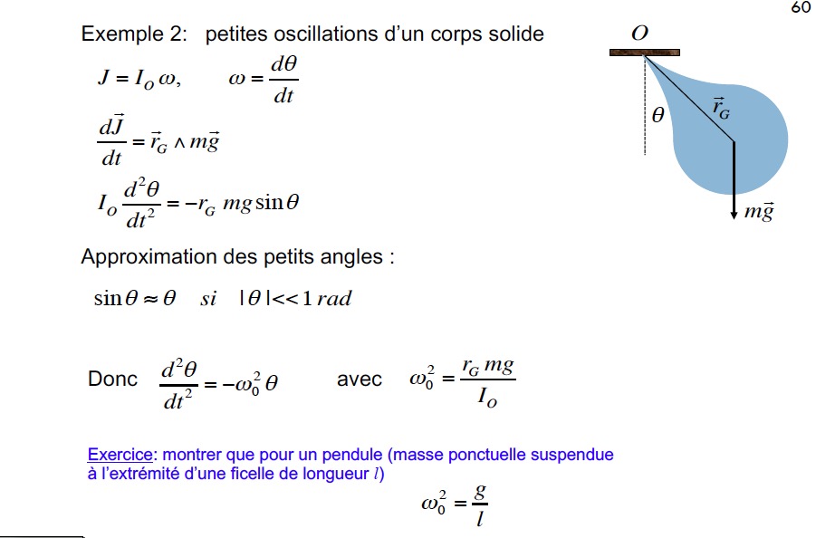

Alors je ne sais pas trop comment poser ma question, mais, en gros je n'ai pas compris cette diapo :lol:
En fait je ne comprend pas pourquoi on dérive d'un part J et, d'autre part deux fois oméga... :question:
Puis, après dans l'approximation des petits angles je comprend pas pourquoi, vu qu'on dérive deux fois l'angle, il se retrouve aussi du côté droit de l'égalité :question:
Pour le petit exercice en bleu je crois avoir réussi (mais je ne comprend toujours pas les égalités du dessus 0_o ) et, je voulais juste savoir si c'était ça ou pas la "technique" ou, qi j'ai fait n'importe quoi et, que par miracle c'est retomber sur le bon truc :lol:
