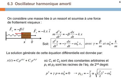

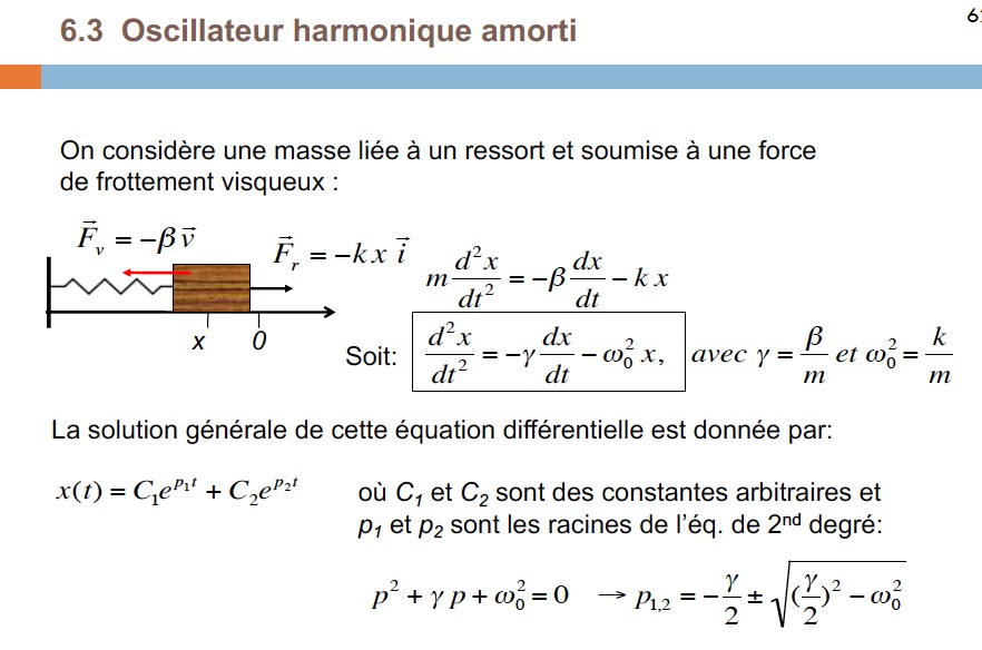

Alors je ne comprend pas trop bien cette partie (c'est la diapo 62 qui me pose problème):
Donc, en fait, je ne comprend pas "la solution générale de l'équation différentielle" ( et, j'ai aussi moyennement compris l'équation différentielle en question).. @@ :roll:

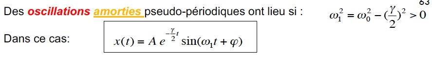

Et, après on nous dit :
Et, là je ne comprend pas (non plus :oops: ) d'où "sort" l'exponentielle.. :roll:

La formule encadrée correspond à l'équation de l'oscillateur harmonique amorti. Si l'équation d'un oscillateur a cette tête là => c'est un oscillateur harmonique amorti. Tu remarques que c'est presque la même formule que pour l'oscillateur harmonique, la seule différence étant qu'il y a un terme en plus : qui correspond à l'amortissement de l'oscillateur au fur et à mesure du temps.
Aors les équations différentielles ne sont plus au programme au lycée, il est très peut probable que des qcms par rapport à ça tombent mais la solution est :
Pour l'autre diapo, on te donne la condition pour avoir des oscillations amorties pseudo-périodiques : il faut que
Et lorsque la condition est remplie tu obtiens l'équation de l'onde en fonction du temps :

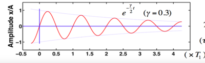

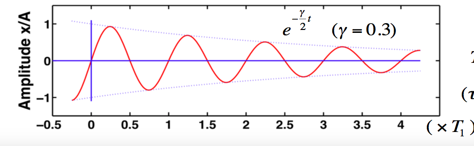

Ce qui correspond à cette courbe :
L'exponentielle indique que l'amplitude des oscillation décroît de manière exponentielle au cours du temps.
