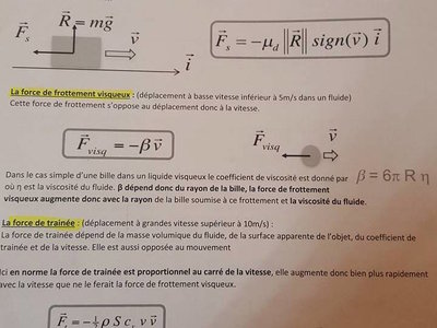

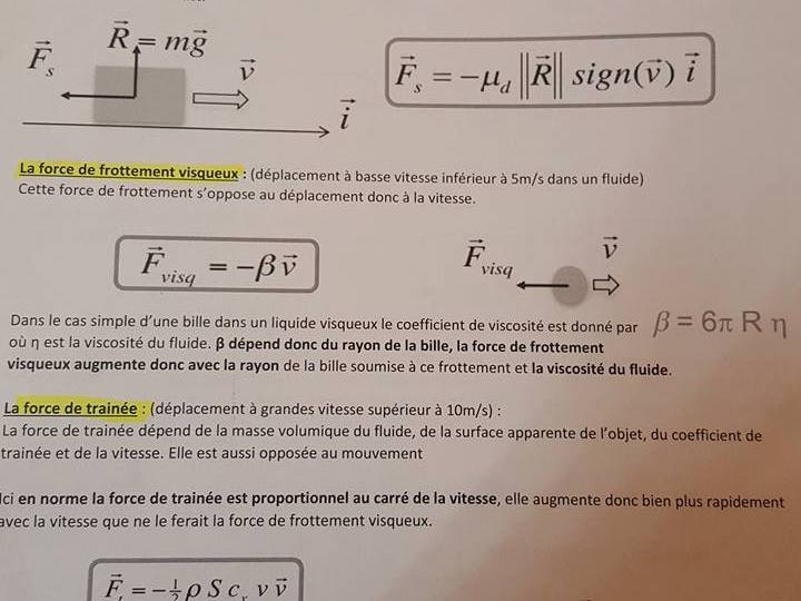

Salut salut ! :)
Alors on nous dit que le coeff de viscosité augmente avec le rayon de la bille (ça d'accord) et que la force de frottement visqueux augmente avec le rayon de la bille (ça pas d'accord) parce plus le coeff (bêta) est grand plus la force sera petite donc diminuera parce qu'il y a un signe "-" dans la formule !
Non ?

Messagepar Lhommeatroisjambes » 20 Sep 2016, 21:21
Si je me trompe pas le "-" determine le sens du vecteur
Si tu inverse ton référentiel tu te retrouve avec un "+" , ça a donc rien a voir avec la puissance de tes variables :)
Attend quand même confirmation ;)

Messagepar Pom'potes » 21 Sep 2016, 22:10
Holàà :)
Merci LHommeatroisjambes, c'est exactement ça ;)
Je te refais un petit topo pour être sûr que tout est ok :
Quand le rayon de la bille augmente le coefficient de viscosité B augmente aussi, la force de frottement visqueux augmente donc.
Le - devant la formule indique seulement que la force à un sens opposé au sens du vecteur vitesse qui est dirigé vers la droite ici. La force de frottement visqueux s'oppose au mouvement.
Tout est bon ? :)

Messagepar sansa » 22 Sep 2016, 09:36
Oui je vois mais alors imaginons qu'on doive faire un calcul, on doit alors négliger le signe "-" ?

Messagepar Pom'potes » 22 Sep 2016, 10:05
Salut ! :)
Non tu ne négliges absolument pas le -.
Ex : le vecteur unitaire est dirigé vers la droite et l'objet se déplace vers la droite donc sign(v) = +
Tu calcules => tu tombes sur un résultat final négatif donc la force de frottement a bien un sens opposé au mouvement.
C'est plus clair ?

Messagepar sansa » 22 Sep 2016, 16:07
Je parle de la force de frottement visqueux :)

Messagepar Pom'potes » 23 Sep 2016, 21:22
Oui désolée :P mais en fait c'est exactement la même réflexion pour le frottement visqueux.
Si le vecteur unitaire est dirigé vers la droite et l'objet se déplace vers la droite donc la vitesse est positive, donc la force sera en sens opposé, dirigé vers la gauche donc.
Tu ne peux pas négliger le -, c'est lui qui te donne le sens de la force par rapport au mouvement.
Maintenant, en effet si tu veux savoir uniquement la "valeur" numérique de la force, son sens ne te sera pas utile donc là le signe - ou + ne t'intéressera pas :)
C'est tout bon ? :)

Messagepar sansa » 23 Sep 2016, 22:08
Ah oui c'est parfait je comprends mieux ce qu'il fait ici !!
Merci beaucoup ! :D :kiss:
