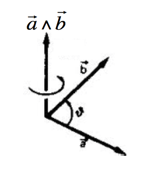

Pour la diapo 21, comme tu l'as dit J est parallèle à oméga, tu sais que le produit de deux vecteurs est un troisième vecteur perpendiculaire au plan formé par les deux premier vecteur :
Capture d’écran 2016-09-24 à 15.38.44.png (42.39 Kio) Vu 709 fois
Donc puisque Comme J (et par conséquence oméga) sont perpendicualaires au plan formé par r et v, plan dans lequel se trouve la trajectoire de la masse ponctuelle, J est perpendiculaire à cette trajectoire.
