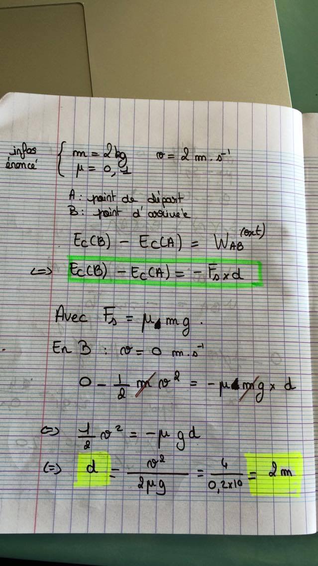

Bonjour, est ce que quelqu'un pourrait m'expliquer ce QCM que je ne comprend pas svp !!
"Une masse de 2KG est l'année avec une vitesse de 2m/s sur une surface horizontale. Cette dernière exerce sur la masse une force de frottement sec caractérisée par le coefficient u=0,1"
Et l'item "En supposant g=10m/s2 la masse s'arrête net après avoir parcouru une distance de 2m"
L'item est juste mais je ne comprend pas comment on fait est ce que quelqu'un peut m'expliquer svp :coeur: :coeur:
Merciii

Coucou ! :)
Voilà la résolution du qcm : :)
C'est bon pour toi ? ;)

Yep !
J'ai tout compris super Merci beaucoup !! :coeur:
