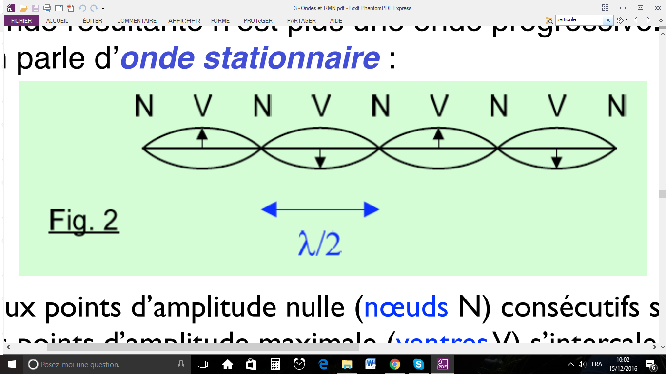

J'ai doute à propos de la page11 de la ronéo3.
Je ne vois pas à quel moment une onde stationnaire est en phase puisque dans les ventres, l'amplitude totale va être nulle parce que les "deux" ondes sont opposées. Mais dans la ronéo on dit qu'à t=T/2 les ondes sont en phase
Je suis pas sure d'être très claire..

Ici les ondes sont en opposition de phase non? Je ne vois pas quand elles sont en phase
mercii :D

En fait sur ton image c'est une seule onde stationnaire qui est représentée, mais à deux instants différents ! :D
Je te joins une petite animation pour que tu vois bien :
https://upload.wikimedia.org/wikipedia/ ... wave_2.gif
Prend les 2 situations extrêmes de ton onde noire : ce sont elles qui sont représentées. Pas les petites ondes bleues et rouges.
C'est plus clair ? :)

Parfait merci beaucoup :D
