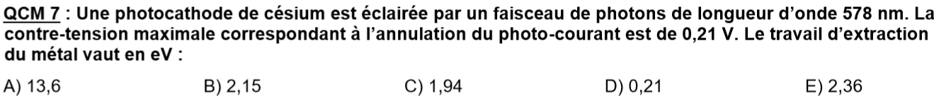

J'ai rencontré un problème en faisant les annatut de l'année dernière..
Voila l'énoncé

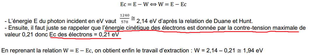

Et je ne comprends pas ce que j'ai souligné en rouge dans la correction
Dans la ronéo et dans le diapo du prof la formule pour l'Ec c'est Ec=-eV et pas Ec=V
Mercii :in-love:

Alors là tu rencontres un problème d'unités : la formule donnée en cours te permet de trouver une énergie cinétique en Joules.
Dans ce qcm on te la demande en eV.
Or pour passer des joules aux eV, on a juste a diviser par e.
Donc si tu as Ec = e.V en joules et que tu veux le mettre en eV, et bien tu as juste à diviser par e et tu te retrouves avec Ec=V !
(on ne fait visiblement pas très attention au signe, car dans l'énoncé la contre tension devrait être négative mais c'est pas un drame tant que tu retombes sur tes pieds après)
C'est bon pour toi ? :D
