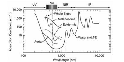

:arrow: Pour ta première question, en fait les deux sont synonymes. Dans les tissus, tu ne peux pas avoir une absorption égale à 0, du coup la fenêtre thérapeuthique/de transparence, ça va être l'intervalle de longueurs d'ondes où l'absorbance de tous les tissus/protéines/molécules etc va être à son minimum !
Ici on voit bien qu'entre 600/700 et 1000 nm, l'absorption est minimale pour chaque élément
