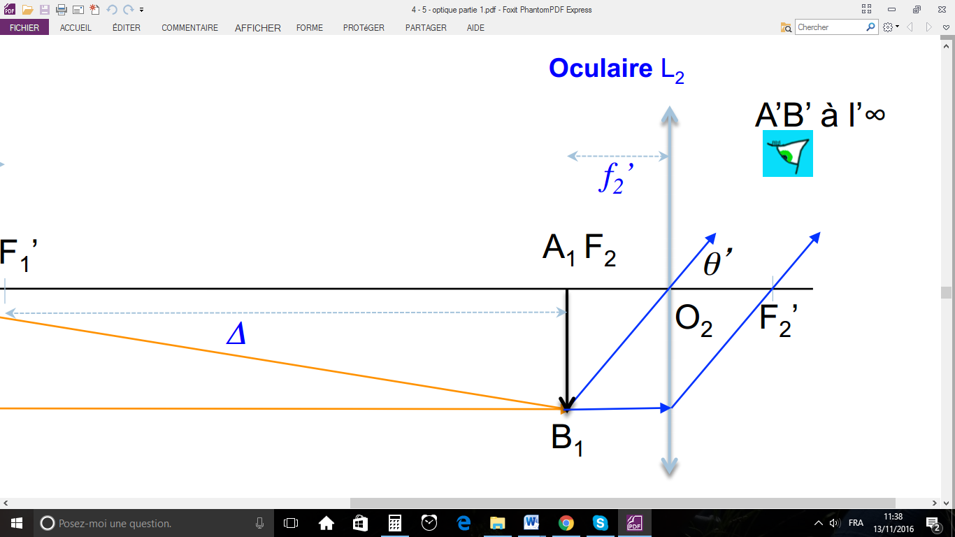

Quand on dit que le microscope est caractérisé par les distances focales des ses lentilles f'1 et f'2 ça correspond aux distances focales images?
Parce que dans le schéma du prof f'2 semble représenter la focale objet de l'oculaire

En fait, dans le cas du microscope, ce n'est pas très important. Je m'explique :
Déjà il faut savoir que pour une lentille mince (et pas un dioptre !) on a la distance focale objet et la distance focale image égales au signe près : l'un est positif et l'autre négatif, mais la valeur est la même.
Tu pourrais donc me dire, c'est important pour le signe !
Mais en fait avec un microscope, ce qu'on calcule c'est le grossissement.
Or je te remet la formule :
Peu importe que les distances focales soient considérées comme positives ou négatives, puisqu'on les multiplie entre elles ! Si elles sont positives aucun problème, et si elles sont négatives leur produit est positif.
Après retiens bien que la distance focale f' d'une lentille convergente est supposée être la distance focale image, et être donc à droite de la lentille (positif). Mais le prof a repris f'2 à gauche sur le schéma par souci de simplicité.
C'est bon pour toi ? :)
