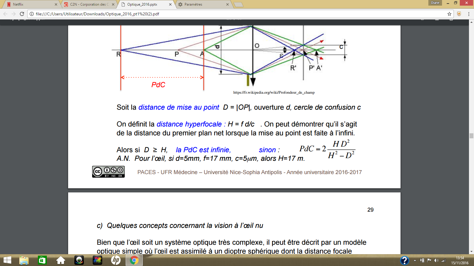

Salut! :)
Dans la première ronéo d'optique p.10 on a un calcul qui conclue que la distance hyperfocale de l'oeil est de 25 m, or ça doit être la version de l'an dernier puisque dans la diapo du prof de cette année on a H=17 m, et la différence vient du fait que pour trouver 25 m l'an dernier le prof prenait comme valeur de distance focale f= 25 mm (distance cornée-rétine) alors que cette année il prend f=17 mm= distance cristallin-rétine. En optique médicale on prend effectivement f=17 mm donc cette version est sûrement la + juste à retenir...
Par ailleurs je comprends pas pourquoi dans la diapo d'après c'est marqué: La rétine est alors dans le plan focal image. Rem : H = 10m).
Serait-il possible de poser la question au professeur Legrand quant à la valeur de distance hyperfocale que nous devons retenir pour l'oeil? (H=17m, H=25m ou H=10 m ?)
Merci d'avance!! :coeur:
