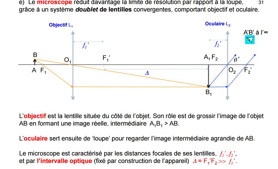

Sur l'image que je vous joins , je ne comprends pas comment la distance f'2 située à gauche de l'oculaire peut être la distance focale IMAGE sachant que :
- le FOYER image ( F2' ) est pourtant à droite de l'oculaire
- et qu'une distance focale image < 0 (donc ici c'est le cas pour f'2) est caractéristique des dioptres divergents , pourtant l'oculaire est convergent !
Merciiii :coeur:

Ce que tu dis est bien juste, je ne sais pas pourquoi le prof a mis f'2 ici, peut être que c'est pour montrer l'intervalle optique ou peut être par erreur...
Dans tous les cas retiens bien ta version de la position des foyers et distances focales car tu as juste ;)
