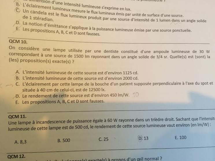

Bonjour,
Pour la question 10, je ne sais pas du tout comment faire pour calculer l'éclairement avec ces données là, si quelqu'un peut m'aider je suis preneuse :lol: .
De plus, j'aimerai savoir si pour l'items D le résultat est bien de 50 lm/W ?
Merci d'avance

Heyy :unicorn:
Pour l'item C il faut utiliser la formule de l'éclairement en un point soit :
:arrow: E = I/d2, ce qui, avec les données que tu as et que tu as calculé au préalable, donne E = 2.103/0,42 = 2.103/0,16 = 12500 lx :)
Et pour l'item D, le résultat est bien 50 lm/W :D

Super merci :lool:
Mais je ne comprends pas où est passé le "cos alpha" dans la formule :dont-know:
Car la formule est : Ep= I cos alpha/ d^2

Merci à LeChatPizza pour sa réponse tout à fait correcte :)
Dans l'item on te précise que la lampe éclaire la bouche du patient perpendiculairement donc l'angle alpha entre la perpendiculaire à la bouche du patient et le rayon lumineux est nul => cos(alpha) = 1 avec alpha=0, il n'intervient donc pas dans le calcul ici présent.
Tu comprends mieux ? :)

Ahahah j'avais oublié cette petite notion :lol:
Merci beaucoup :bye:
