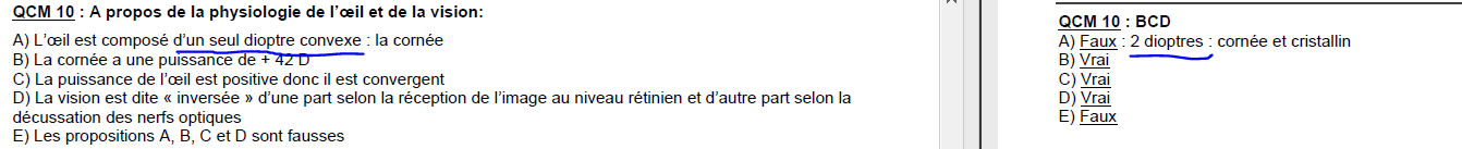

Toujours en faisant des QCMs d'optique médicale, je suis tombé sur un autre problème :
Il est dit que l'oeil comprend deux dioptres convexes, mais dans le diapo la prof laisse entendre qu'il n'y a qu'un seul dioptre convexe : la cornée :hypnotized:
Du coup je me demandais si j'avais mal compris quelque chose où si c'était une errata ?
Merci d'avance et bonne journée :)

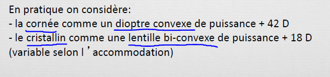

EDIT: en plus la prof dans son diapo met ça:
En pratique on considère:
- la cornée comme un dioptre convexe de puissance + 42 D
- le cristallin comme une lentille bi-convexe de puissance + 18 D (variable selon l ’accommodation)
la cornée c'est un dioptre et le cristallin une lentille... Je comprends plus trop quel nom donner à quoi :lol: :hypnotized:
