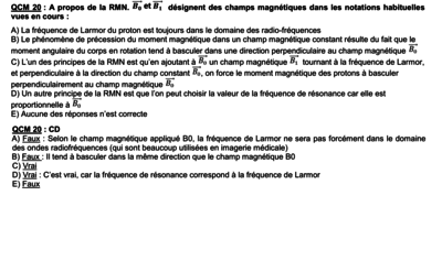

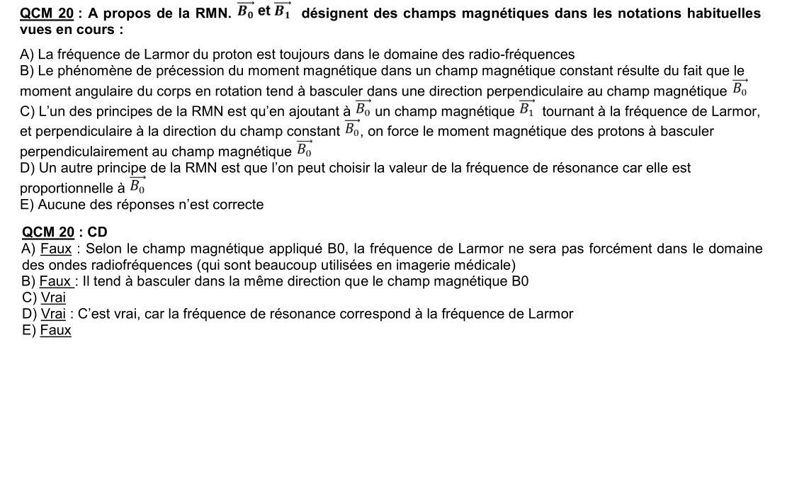

Je lis qu'un des principes de la RMN est qu'on peut choisir la valeur de la fréquence de résonance car elle est proportionnelle à B0.
Mais si la fréquence de résonance correspond à la fréquence de Larmor, par definition on ne peut pas la choisir, non ?
Merci beaucoup ! :)
EDIT : Voici le QCM en question

Désolée de la réponse tardive, mais si en fait on peut la choisir !
En effet c'est toi même qui décides du champ B0 que tu appliques initialement sur ton système, et il parait logique que la fréquence de précession des protons dépende de ce champ.
En effet, la fréquence de Larmor est proportionnelle au champ, donc en décidant du champs on modifie la fréquence de Larmor et par conséquence la fréquence de résonance !
Est ce que tu as compris ? :)
