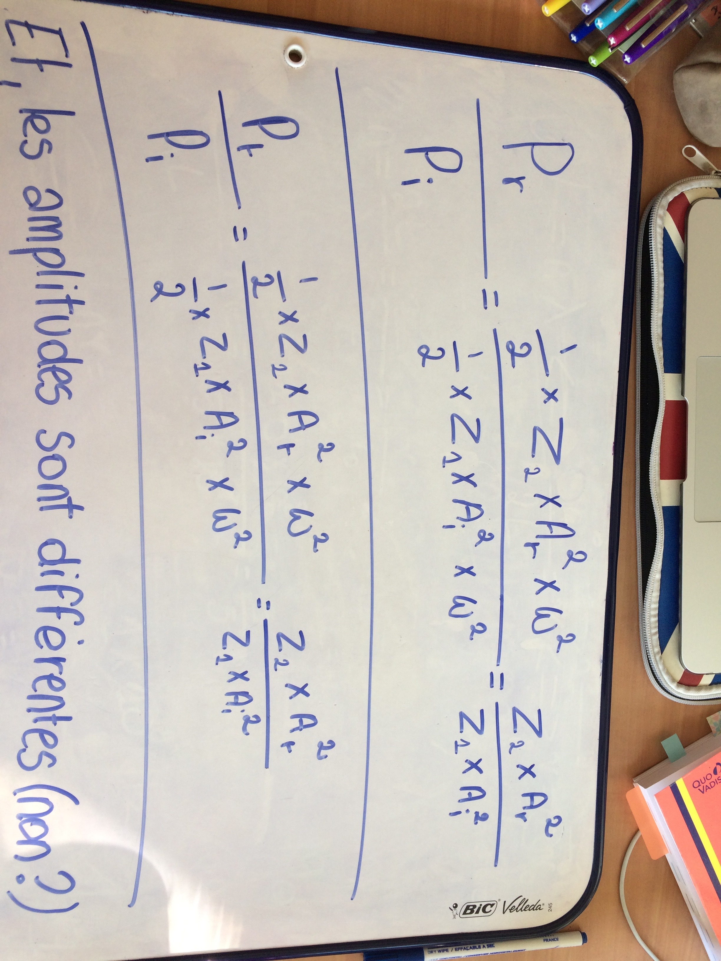

Alors dans le cas ou on a le calcul de P, on a des dimensions qui correspondent bien (je crois même te l'avoir démontré dans un autre post :P )
Et dans le cas ou on a Pr/Pi ou Pt/Pi, et bien on a un nombre sans dimension, donc il est normal qu'en face, on se retrouve à nouveau avec un nombre sans dimension (c'est un quotient de 2 impédances, donc les unités s'annulent)
En gros la première formule permet de calculer la puissance, la deuxième permet de mesurer la variation de puissance entre les ondes incidentes et réfléchies ou incidentes et transmises :D

Reeee :D (troisième fois que je réécris ce post parce que ma connexion plante :lol: )
Dooonc, en fait je comprend pas pourquoi la formule ne s'écrit pas de la sorte :
(enfin c'est un truc comme ça que je trouvais logique).
Parce que dans les cas de discontinuité de 2 milieux, on nous dit que Ar = Z1 - Z2 ; Ai = Z1 + Z2 et, At = 2Z1.
Donc, du coup si je remplace les amplitudes par ce que je viens de marquer juste là bah, ça me donne :
Pr / Pi = ( Z2 * (Z1 - Z2)2 ) / (Z1 * (Z1 + Z2)2 ) ;
Pt / Pi = (Z2 * (2Z1)2 ) / (Z1 * (Z1 + Z2)2)
Et, quand je développe tout ça je n'arrive pas à retomber sur la formule du diapo :dazed: :crying:
