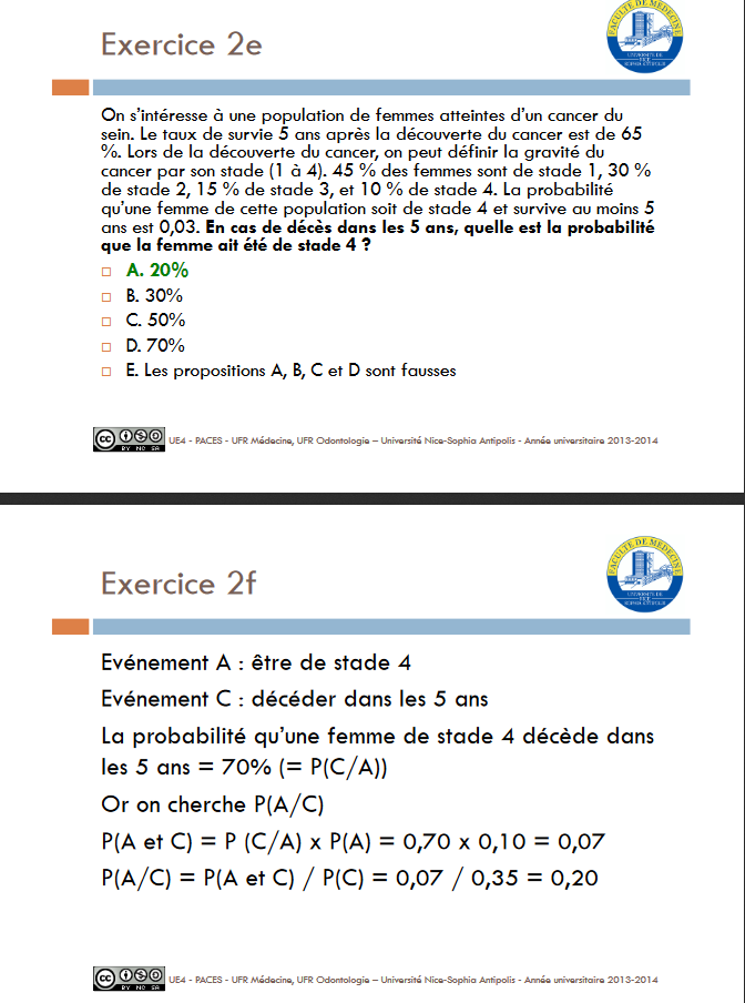

Salut :lol:
Désolé mais je comprends pas ce qcm, le raisonnement..en fait de ou sort t-on P(C/A) = 0.7 ,? merciii :desire:

Tu peux retrouver ce qcm dans le livre du prof et j'en avais fait tomber un similaire au tutorat !
Est-ce que si je te donne les infos suivantes, ça t'aide ? :)
A : être de stade 4 P(A) = 0.1
B : survivre au bout de 5 ans P(B) = 0.65
P(AnB) = 0.03
Ainsi, P(B/A) = P(AnB) / P(A) = 0.03 / 0.1 = 0.3
Or nous on veut la probabilité de décéder et non de survivre dans les 5 ans donc on fait 1-0.3 = 0.70 donc c'est ce qui nous donne P(C/A) dans la correction du prof.
Après il faut savoir magner les probabilités conditionnelles et on s'en sort :)
Bon courage <3

Messagepar lolo06 » 17 Nov 2016, 20:24
ah ok merci bcp oui cest mieux :go-away:
