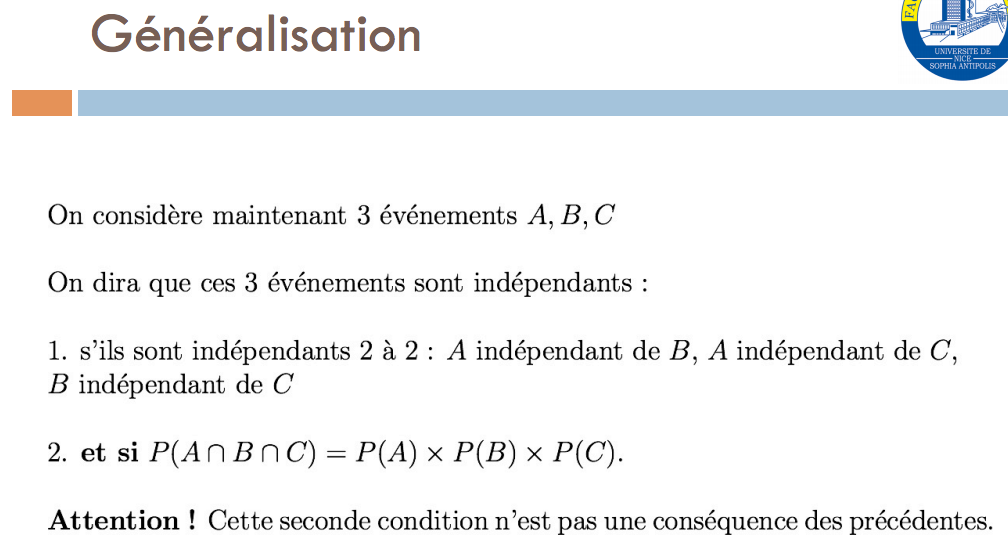

Alors je ne crois pas que ce soit 2 versions mais bien les deux conditions pour que 3 évènements soient indépendants !
:arrow: Dans ta version, il faut faire attention aux définitions :
" Des événements indépendants 2 à 2 signifie A indep de B, A indep de C, B indep de C "
Donc :
:arrow: 3 événements indépendants <=> P(A inter B inter C) = P(A)xP(B)xP(C) et les événements indépendants 2 à 2 : A indep de B, A indep de C, B indep de C
Diapo 32 du cours 3 en pièce jointe pour te confirmer tout ça !
Bon courage ! :D
