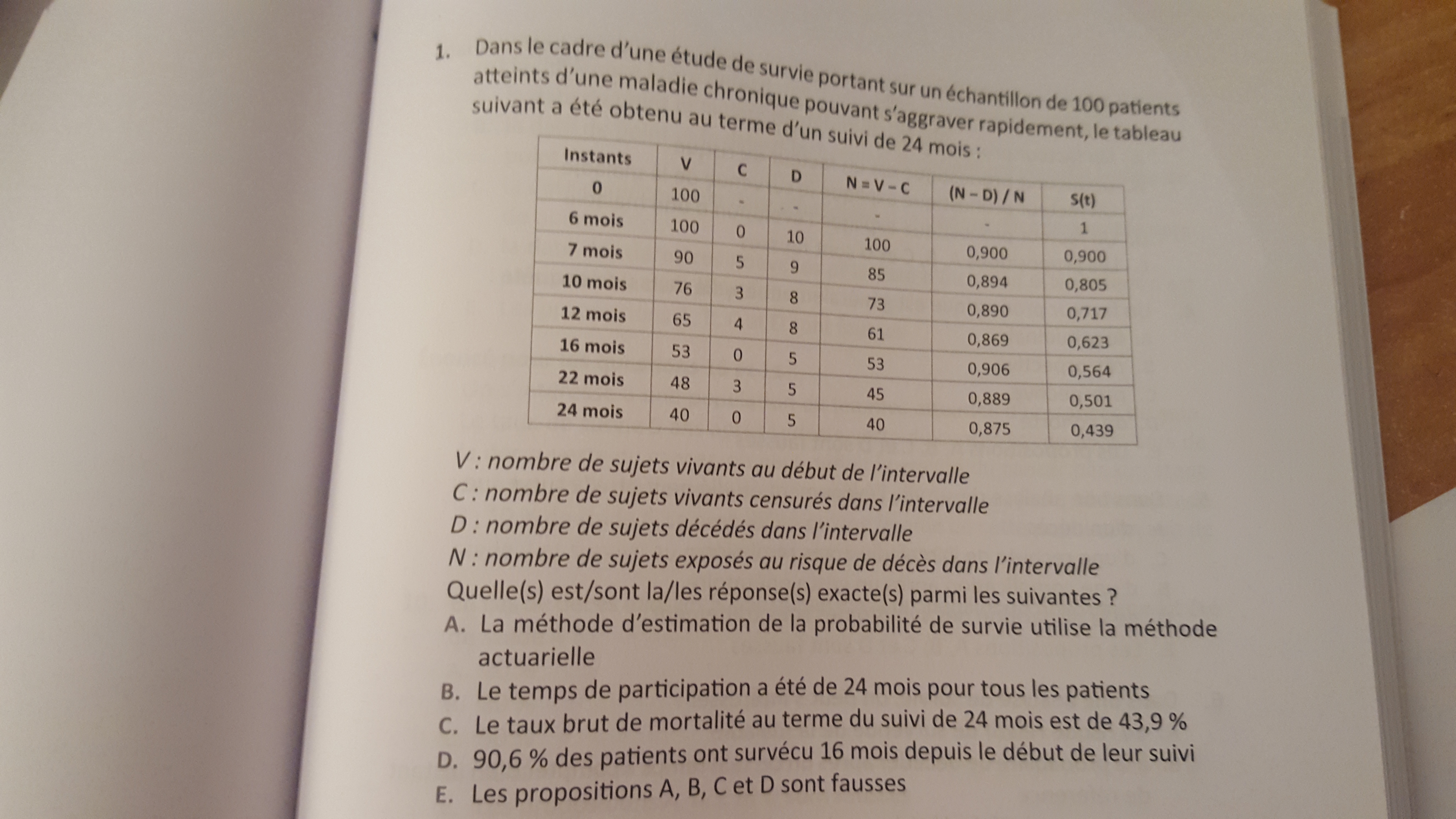

Hey:)
Dans le qcm que je vous joins ( tiré du livre du Staccini ) la notion de " taux BRUT de mortalité " dans l'Item C ( bel et bien faux ici ) m'intringue .
Si on nous demande de calculer ce taux faut-il faire 1 - ( survie instantanée ) [ a savoir l'avant derniere colonne ] ou bien faut il faire 1- ( survie totale ) [ a savoir la derniere colonne] ?
Merci et bonne soirée :D

Il faut faire 1- S(t) [qui représente la survie totale et non celle propre à l'intervalle] :)
Bon courage <3

Dac, merci beaucoup <3
