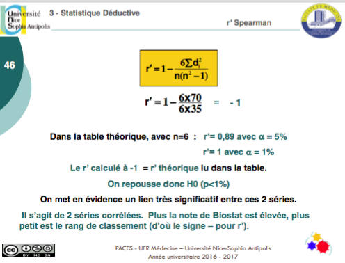

en scrutant scrupuleusement les diapos de benoliel, je me suis aperçus d'une notion un peu étrange sur le rejet ou non de Ho:
voici la diapo incriminée:
J'aimerais savoir pourquoi comme le r' calculé = au r' lu on rejette Ho avec p<0,01
et que le lien est TRES significatif...
désolé mais j'ai besoin d'un petit coup de pousse je suis un peu dans l'impasse
bonne soirée <3

Alors tu prends pour comparer avec le r théorique la valeur absolue du r' : Du coup ici pour un risque alpha de 1% tu as rth=r obs
Pour le r de Spearman plus les valeurs théorique et calculée sont proches les unes des autres plus les variables que tu as comparé vont avoir un lien fort entre elle. Ici le signe négatif signifie qu'elle vont très fortement varier en sens inverse ( ex : Plus tu as une note élévée au partielle plus ton classement va être petit.)
C'est bon pour toi? :wink2:
Bon courage :coeur:

merci de ta réponse! pour que les choses soient claires:
si /r'calculé/ = r'théorique => il y a un lien (acceptation H1)
si /r'calculé/ =/= r'théorique => absence de lien (acceptation Ho)
Le signe de r'calculé veut juste dire le "sens" de l'association (lien) ?
Merci 1000 fois :p

Comme pour presque tous les autres test, si r calculé > r théorique alors on conclue à H1. La différence c'est qu'on prends la valeur absolue de r calculé, et que plus cette différence est infime plus le lien va être significatif.
Enfin, tu as le signes initiale qui va faire varier la correlation : si il est positif il y a une corrélation (une pente) positive. S'il est négatif il y a une corrélation négative.

Oh merci c'est 1000x plus clair !
bonne journée :)
