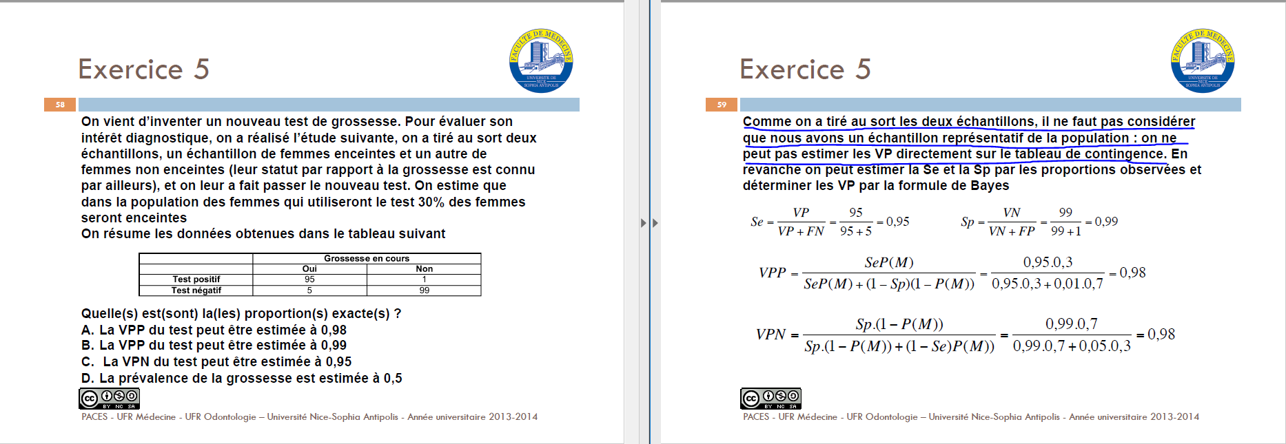

Messagepar Pierroooo » 01 Nov 2016, 16:01
Plutôt que des mots, une image :glasses-nerdy:
Je ne comprends pas la phrase soulignée : si l'échantillon est un TAS, pourquoi ce n'est pas représentatif de la population ? Et pourquoi ne peut-on pas utiliser le tableau donné pour déterminer la VPP ?
Merci d'avance pour votre aide :lool:

Messagepar Chewbacca » 01 Nov 2016, 20:50
Salut!
C'est pas représentatif de la population car on a fait un échantillon avec que des femmes enceintes et l'autre avec des non enceintes... Donc on a pas mélanger, on est pas représentatif
Ils ont fait un TAS parmi les femmes enceintes et un autre parmi celles non enceinte

Messagepar Pierroooo » 02 Nov 2016, 23:05
Ooooooh, je comprends mieux !
Merci Chewie et bonne soirée <3 :chewbacca:
