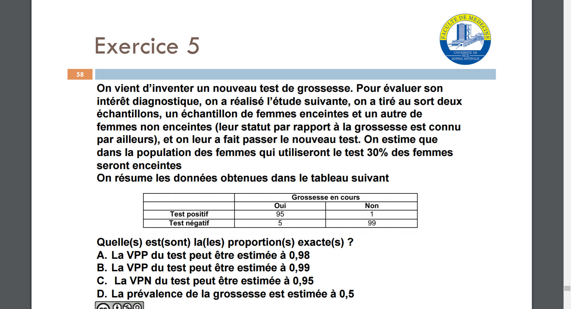

Dans l'énoncé, il est écrit que la prévalence est de 30%
Mais si on calcule la prévalence avec le tableau, c'est de 50%
Du coup, pourquoi est-ce qu'on trouve un résultat différent? :question:

Messagepar Chewbacca » 20 Nov 2016, 13:00
Salut!
Ici on dit que dans la POPULATION DES FEMMES UTILISANT LE TEST on a 30% qui seront enceinte
Mais il y aura des femmes enceintes qui n'utiliseront pas le test
30% n'est pas la prévalence
Besos :chewbacca:
