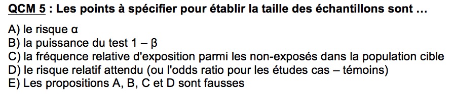

J'ai un ptit soucis avec la correction de ce QCM:

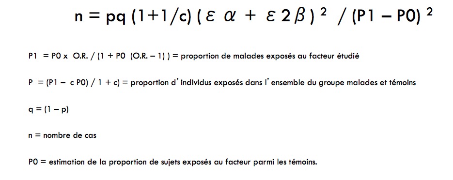

La correction c'est ABCD et, je vois pas trop pourquoi la D est comptée vraie... Parce que je me suis basée sur la formule du diapo (un peu beaucoup dégeu) :
Et on n'utilise pas le RR ou, l'OR dans cette formule (ou alors je me trompe et on l'utilise mais je le vois pas :oops: )... :roll:

Tu retrouves l'OR dans la formule servant à calculer P1 ! C'est bon pour toi ?

Ah oui mince j'avais pas vu :oops:
Merci
