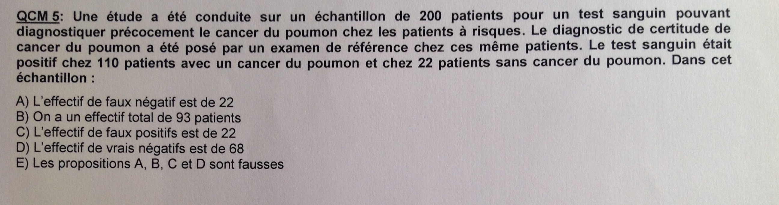

J'ai une petite question concernant les annatuts de l'an passé. :)
- qcm numéro 5 page 56, (chapitre 10, valeur informationnelle d'un signe)
L'item D nous dit " l'effectif de vrais négatifs est de 68"

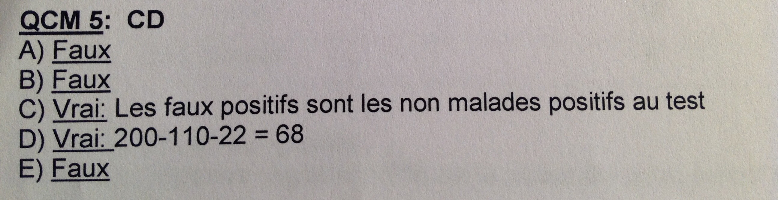

Or en faisant le tableau je trouve que la valeur 68 correspond à tous les patients présentant un test négatif.
Du coup je ne comprends pas la correction qui explique le calcul des faux négatifs comme étant la différence de l'effectif total - les vrais positifs - les faux positifs. Nulle part apparaît dans ce calcul les faux négatifs dont on n'a pas la valeur dans l'énoncé donc pour moi ce calcul n'est pas possible.
Je vous joins l'exo en question ainsi que sa correction.
Je fais sûrement une erreur, merci de m'éclairer en tout cas ! :confused:

Je pense que comme on utilise le test de certitude alors tous les malades sont détectés a 100% et il n'y a aucun faux négatifs du coup tu peux dire qu'il y a 68 vrais négatifs.

Non normalement le iagnostic de certitude c'est le gold standard qui détermine les gens malades et non malades avec certitude.. On fait notre nouveau test sanguin, on va trouver chez les personnes malades 110 positifs et chez les personnes non malades 22 négatifs.. Grâce au test de certitude on connaît le nombre de malades et de non malades, et en faisant notre nouveau test sanguin, on cherche à observer la fiabilité de ce nouveau tes..
Donc ça c'était pour que vous compreniez bien comment ça se passe
Donc en conclusion, il y a une couille dans ce QCM, la réponse D est fausse car il y a 68 négatifs au total..
