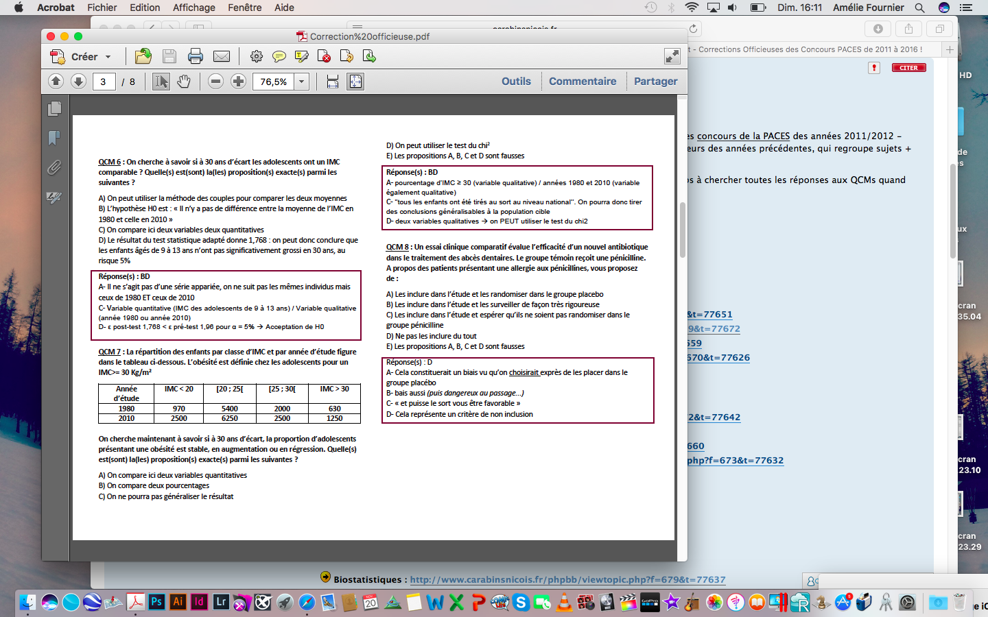

J'ai un problème concernant le QCM 7 du concours de l'an dernier.
Pour moi, l'IMC est une variable quantitative (ce qui est précisé dans la correction du qcm 6). D'après l'énoncé les enfants sont classés par classe d'IMC, cela signifie donc que la variable IMC a été approximé comme une variable qualitative ordinale si je ne me trompe pas ??
D'autre part je ne vois pas où sont les pourcentages dans le tableau donné. Pour moi les chiffres correspondent à l'effectif des enfant ayant telle ou telle IMC. a moins que pourcentage = effectifs??? a ce moment la l'item B serait vrai (comme dans la correction) mais ça me parait un peu bizarre...
Si on peut m'éclairer !
Merci :)

L'IMC est classé donc c'est une variable qualitative NOMINALE!!!! Attention pas de hiérarchie :)
Comme on a deux variables qualitatives on peut comparer deux pourcentages en réalisant le test de comparaison de pourcentage!
Tu as compris? :wink2:
