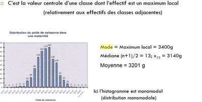

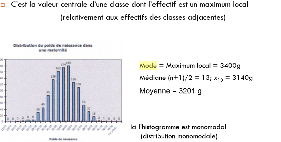

Il me semble que la raison ici est la définition d'un maximum et non d'un mode !
Le mode n'est pas le plus représenté dans une série statistique mais c'est un maximum locale.. Non ?

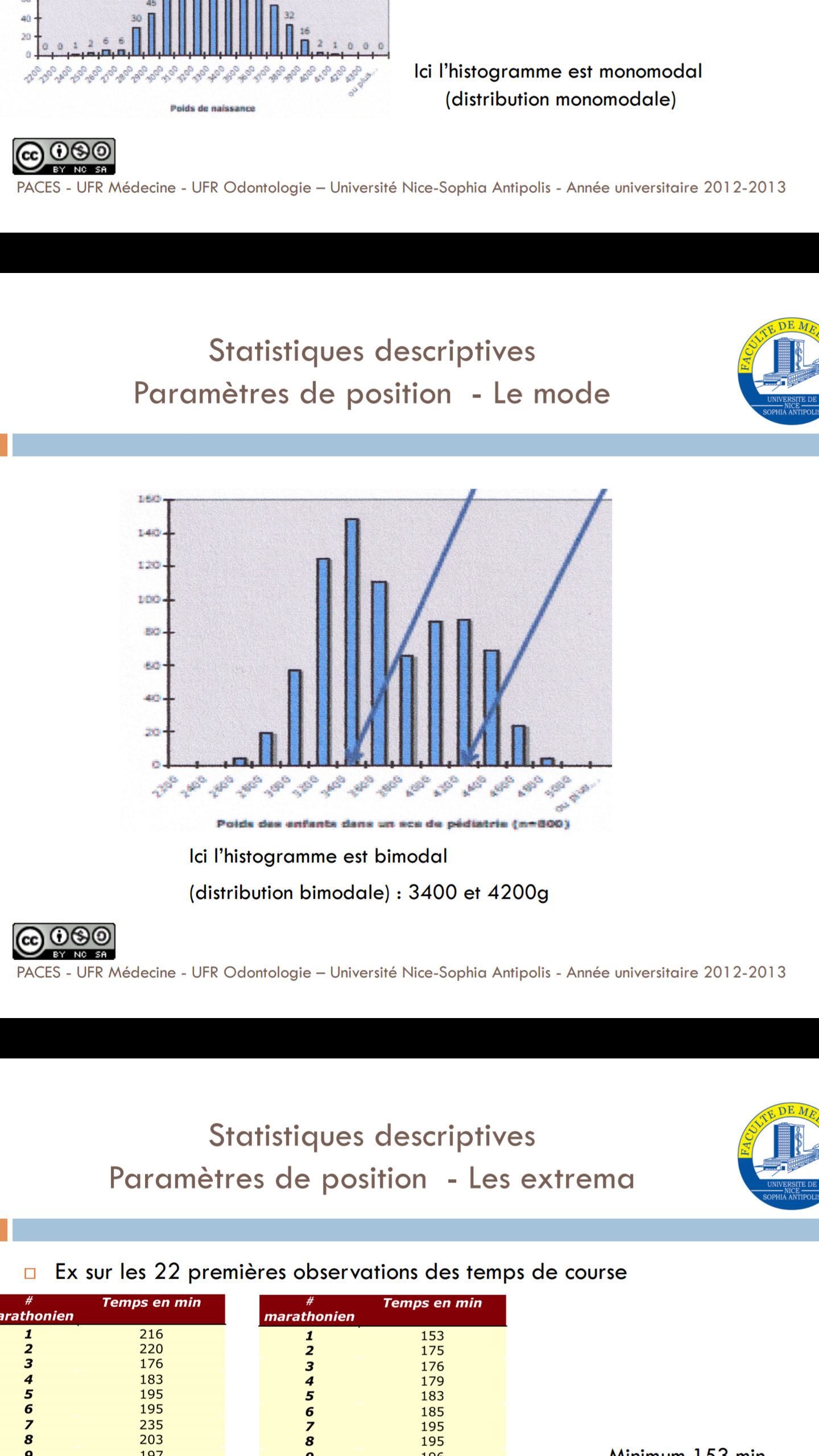

Le mode correspond bien à la valeur la plus représentée d'une variable !
La preuve en image :)
Ici la variable c'est le poids et le poids qui est le plus représenté (3400g) est le mode !
Car attention le mode ne correspond pas à l'effectif !
C'est bon pour vous ?
Bon courage <3

Salut ! Je suis pas d'accord parce que y a bien marqué que ça correspond à la valeur centrale d'une classe dont l'effectif est un maximum LOCALE. En bas y a marqué l'histogramme est monomodale mais il peut très bien être bimodale voir plus et pourtant les plusieurs mode ne seront pas les valeurs les plus représentés de la série mais des maximums LOCAUX...
Sur l'image y a bien 2 modes.. et le 2eme n'est pas l'effectif le plus représenté :(

Pour moi vis à vis des autres ce sera les valeurs les plus représentées donc des maximums locaux c'est pareil ! D'ailleurs quand tu tapes mode sur internet c'est la définition que j'ai mise qui tombe .. Dans tous les cas la correction a été changée !
