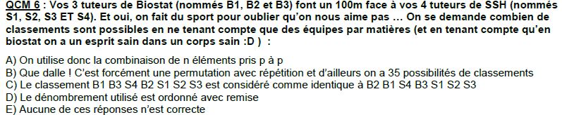

Salut! Ces deux QCMs me posent problème:
Si on ne tient compte que de la matière, pourquoi l'item B est vrai? Est ce qu'à ce moment là on ne pourrait pas avoir juste: les biostats gagnent ou la SSH gagne. Donc on ferait une permutation d'un ensemble fini à n éléments, ce qui nous donnerait 2 possibilités.

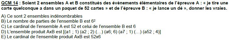

Dans celui-ci pour que l'item D soit vrai il ne faudrait pas avoir "L’ensemble produit AxB est [(a1 ; 1) (a2 ; 2) (…) (a6; 6) (a7 ; 1) (…) (a52 ; 6)]" ? Sinon ce n'est pas ordonné ?

Pour le premier qcm, non on a bien 35 possibilités! Il faut regarder la diapo 38 du cours du prof, on a une équipe de biostat d'effectif 3 et une de SSH d'effectif 4
Dans les permutations, on ne s'interesse pas à celui qui gagne ou celui qui perd mais au nombre de classements qu'on peut potentiellment obtenir
Voici Deux exemple de classements:
1) biostat
2) SSH
3)biostat
4) SSH
5) SSH
6)biostat
7) SSH
1) SSH
2) biostat
3)biostat
4) SSH
5) SSH
6)biostat
7) SSH
Tu vois bien que tu n'as pas que 2 classements possibles mais bien 35..
C'est bon? il faut juste appliquer la formule
Pour le qcm 2, je suis plutôt d'accord.. Cet item de base est mal formulé car son écriture est ambigûe, mais sinon tu as raison la correction que tu as fait est la bonne. Sinon je mettrais ce QCM faux!
