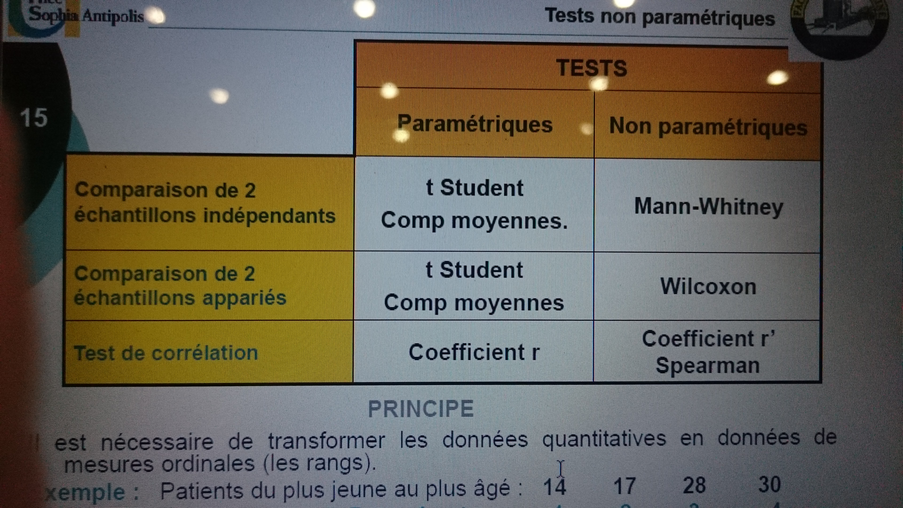

Messagepar Estelle.M. » 25 Oct 2016, 08:10
D'apres le qcm, on a des échantillons dépendants et apparies, non ? Donc on peut utiliser soit Wilcoxon (test non paramétrique) ou t-student ou comparaison des moyennes (tests paramétriques). Je comprends pas :'(

Re: dm 2 qcm 2
Messagepar Lied » 25 Oct 2016, 08:22
Salut :note:
Dans ce qcm il faut que vous comprenniez que le problème que vous allez rencontrer le jour j c'est que vous n'allez pas forcément avoir des :
On peut utiliser : Donc ce n'est pas exclusif
On doit utiliser : Exclusivité
Vous allez pouvoir trouver également des : On utilise le test du t student.
Ce qui arrive souvent c'est que vous trouviez que cette formule est beaucoup trop exclusive, ce qui nous oblige à mettre un : On peut utiliser... Sinon contestation direct.
Ici du coup j'ai voulu montré cette exclusivité en la mettant en lumière par rapport au : on peut utiliser le test de U de Mann et Withney de l'item du dessus.
Normalement on pourrait tout aussi bien utiliser un test de Mann et Withney et un test du t student.
Voyez cet item comme si j'avais voulu le formuler : On doit forcément utiliser le test du t student
Est ce que c'est mieux pour vous? :)
Dinette c'est ça le test de U de Mann et Withney étant un test non paramétrique tu pourras l'utiliser peut importe l'effectif de l'échantillon cependant, plus l'échantillon est grand moins il est adapté.
Est ce que c'est bon pour vous? :wink2:

Re: dm 2 qcm 2
Messagepar Asimonnin » 26 Oct 2016, 09:02
Excusez moi mais comme on a 50 personnes dans l'échantillon on utilise le test comparaison de moyenne et non le t student non ? Donc y a pas de question par rapport à t student ? :?:
Asimonnin
Messages: 768
Inscription: 02 Aoû 2016, 23:50
Re: dm 2 qcm 2
Messagepar Lied » 26 Oct 2016, 09:49
Salut :note:
Effectivement, tu as raison d'ailleurs je l'avais détaillé dans la correction... Par contre il y avait aussi ce côté d'exclusivité mis en valeur et ce sur quoi on m'a posé la question, même si l'effectif était bon (c'est à dire compris entre 12 et 29) l'item aurait quand même été faux. Avec tous les posts de ce week end je me suis un peu mélangée les pinceaux sur les différents item de mon dm...
