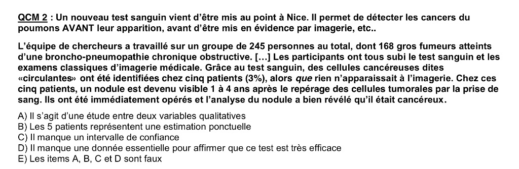

Messagepar Scheyma » 25 Oct 2016, 12:03
Bonjour !
A propos de ce QCM, j'aimerai plus de precision
1) pour l'item B, pour quelle raison est ce une estimation ponctuelle ?
2) item C, l'IC n'est pas essentiel car il s'agit d'une estimation ponctuelle ?
3) item D, quelle est la donnée essentielle manquante ?
Desole mais la correction n'est pas du tout detaillée, je sais seulement que B et D sont les reponses @@

Messagepar Minipousse » 27 Oct 2016, 10:05
Désolée pour ma réponse tardive mais j'ai préféré demander quelques explications aux anciens tuteurs qui avaient rédigé ce qcm et le problème c'est qu'ils ne comprennent pas la correction et trouvent le qcm très mal fait ^^
Pour la réponse B il s'agit d'une estimation ponctuelle car on te dit que 5 personnes sur 245 ont eu des résultats positifs au test sanguin, c'est donc une valeur unique (voir la définition) contrairement à un intervalle de confiance qui contient plusieurs valeurs dont la valeur vraie.
Pour l'item c, vu qu'on te donne une estimation ponctuelle il n'est pas nécessaire d'avoir un intervalle de confiance.. Mais ce qui me gêne c'est que le prof dit que chaque estimation devrait être accompagnée d'un IC mais vu qu'on dit devrait et pas doit je pense que c'est pour ça !
Pour l'item D je pense que la donnée manquante est le TAS car pour extrapoler c'est la seule condition à remplir !
Voilà, j'espère que mon explication t'aidera quand même !
Bon courage <3
