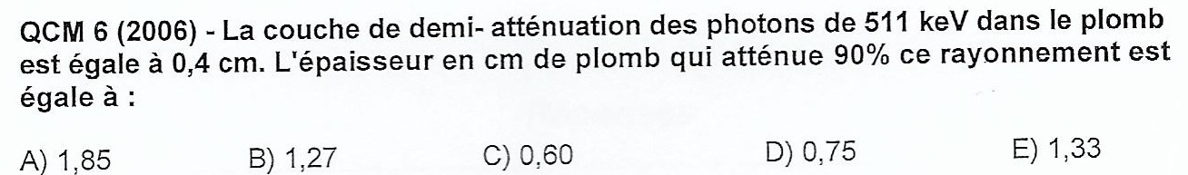

Messagepar CharlèneJ » 06 Nov 2016, 14:49
Coucou !! ^^
Je ne vois pas du tout comment faire: help pleeeeease !! :crying:
Merci d'avance !!! :D :D :P

Messagepar Spooky » 06 Nov 2016, 15:39
Hello! :mrgreen:
(même topo que l'autre QCM que tu m'as demandé :P )
- Je sais que ma CDA est de 0,4 cm
- Je sais que 87,5% des photons sont atténués au bout de 3 CDA
- Je peux me dire que 90% est a peu près pareil que 87,5% donc 90% est a peu près égale à 3 CDA
- 3 x 0,4 = 1,2cm
Je prend la valeur qui est pas loin au dessus: tu as le choix entre 1,27cm ou 1,33cm.. Ce sont 2 valeurs assez rapproché (il est pas sympa). Mais je penche plus pour le 1,33cm parce que 3,5 CDA (1,4cm) correspond a 90,62% des photon atténué -> on est encore plus proche des 90% et faut prendre la valeur juste en dessous!
En espérant que c'est ça :angel:

Messagepar CharlèneJ » 06 Nov 2016, 17:03
Coucou !! ^^
J'ai compris ton raisonnement: merci !! ^^ Et oui c'est bien la E !! :D
Par contre comment sais-tu que 3.5 CDA atténue 90.62% des photons incidents ? :o
Merci d'avance !! :D

Messagepar Spooky » 06 Nov 2016, 18:28
3CDA = 87,5 %
4CDA = 93,75%
:arrow: 3,5CDA c'est la moitié :mrgreen:

Messagepar CharlèneJ » 06 Nov 2016, 19:02
Coucou !! ^^
Merci beaucoup: j'avais pas compris comment on utilisait la formule sans N(0), mais c'est vrai qu'on en a pas besoin !! Merci sinon j'aurais été dans la merde !! :S
