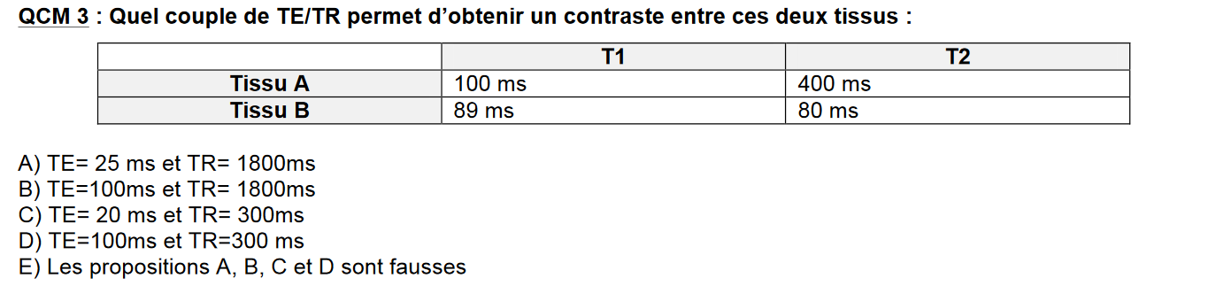

Messagepar lolo06 » 29 Nov 2016, 18:42
Qalut :devil:
Je ne comprends pas pourquoi ils'agit de la reponse b..
on aurait pu utiliser dautre reponses ? :question: :music: :crying:

Messagepar Ju' » 29 Nov 2016, 19:56
Dalut ! :wink2:
Pour ces deux tissus, tu vois que les T1 sont plus proches que les T2, pour montrer un contraste plus important, on penchera pour une image IRM pondérée en T2, et pour une image pondérée en T2, on choisit une valeur de TE grande et un TR également grand, dans les options que tu as, la réponse B est la plus appropriée, c'est mieux ?
Je vais détailler les autres réponses du coup, pour que tu comprennes mieux ^^
La réponse A : TE faible mais TR grand, on obtiendrait une image pondérée en rho, or là on n'a pas d'indication sur les densités de protons des tissus
La réponse C : TE faible et TR faible, image pondérée en T1 mais la différence des T1 entre les tissus n'est pas "si flagrante" donc on aura un très faible contraste voire inexistant
La réponse D : TE long mais TR faible je sais pas à quoi ça correspond mais le TR faible correspondrait à un T1 et le TE long à un T2, du coup c'est pas trop pondérée... :question:
Tout ça est à confirmer ou infirmer par quelqu'un de qualifié bien sûr :lol: :panda:

Messagepar Elchurros » 29 Nov 2016, 21:29
Salut ;)
Ju' je pense que tu mérites d'avoir ton surnom en orange :kiss:
Ju' a écrit:Dalut ! :wink2:
--> tout est juste ! :clap:
Et il n'existe pas de couple TE long/TR court qui permet d'avoir un contraste en IRM.
Bonne soirée et merci Ju'
