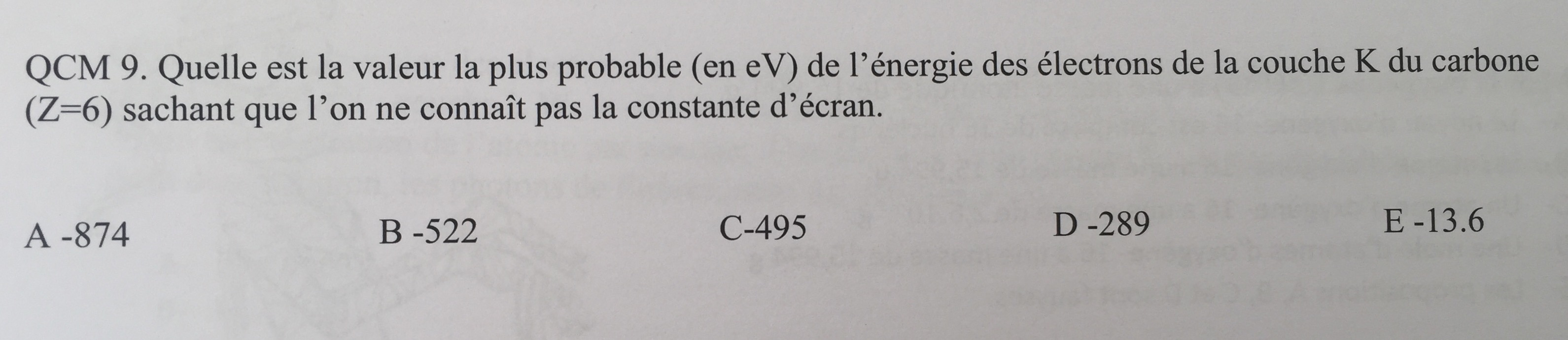

Messagepar Nany06 » 31 Oct 2016, 13:23
Coucou! :)
Je ne comprends pas pourquoi la réponse est la E..
Merci de votre aide :angel:

Messagepar Spooky » 31 Oct 2016, 23:56
Salut! :)
Dans les QCM comme ça il faut vraiment vraiment vraiment faire du approximatif :mrgreen:
Déjà tu calcules ave une constante d'écran égale à 0. -13,6 x 36 = 489 donc ca t'élimine ABC (vu qu'elle n'est pas égale à 0 :angel: )
Puis si tu regarde généralement les constante d'écran sont proche du numéro atomique, au grand max la différence c'est 5/6 (pour les "gros" atomes Z=26 par exemple) (j'ai dit "gros" parce que on te fera pas ce genre de calcule avec des atomes plus gros :wink2: ). Et la dans ton QCM c'est un ptit atome Z = 6 donc on considère la différence entre Z et la constante d'écran assez faible. En faisant le calcul approximativement on se rapproche plus de la E que de la D :D
Je le reconnaît qu'un QCM comme ça c'est pas cool et il n'y pas de réponse vraiment juste vu que c'est du très approximatif, faut répondre par élimination :mrgreen:

Messagepar Nany06 » 01 Nov 2016, 13:06
D'accord j'ai compris merci beaucoup c'est beaucoup plus clair comme ça :dance:
