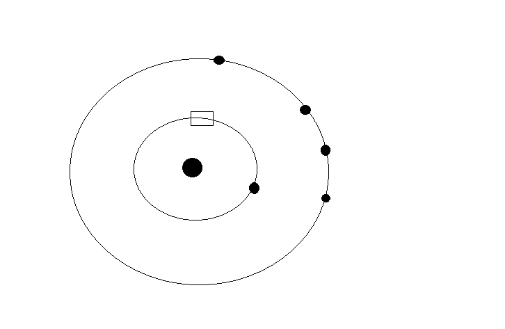

(Ptit dessin pour t'éclaircir)
Sans titre 2.png (5.65 Kio) Vu 283 fois
Voila ton carbone ionisé en K #casevacante
Pour la B: ton atome s'est fait ionisé et son but c'est de redevenir stable soit en captant un électron libre directement (et ton problème est réglé, c'est l'item C), soit en faisant des désexcitations successives pour qu'à la fin l'atome capte un électron libre sur une couche plus externes (ce sont les item A et C). Ici c'est le 2ème cas, ton atome a une case vacante en K donc il va juste subir une désexcitation de L en K et émettre un photon de 284 -18 = 266eV
PS: maintenant ta case vacante est sur la couche L, donc il capte un électron libre sur cette couche et émet un photon de 18eV, là ton atome est redevenu complètement stable (l'item A est en quelque sorte la suite de l'item B, et pourtant tu l'avais compris :P )
Pour la D: c'est pareil. Ca peut être la conséquence de l'item B. Le photon émis de la couche K de 266eV va percuter un électron de la couche L qui aura une énergie cinétique de 248eV
PS: tu peux très bien avoir aussi un électron Auger avec une énergie cinétique de 266eV (électron libre qui vient direct sur la K et le photon va percuter l'électron sur la L)
Dans un QCM si on te parle seulement d'excitation d'un atome tu auras que des désexcitations et JAMAIS d'électrons libres. En revanche si on te parle de ionisation tu auras les 2
C'est un coup à prendre et après ca sera super facile ce genre de QCM. Au début je faisais avec le ptit dessin et je faisais bouger les électrons d'orbitale en orbitale pour voir quels photons étaient émis, ou sont les cases vacantes, voir ou peuvent arriver les électrons libres, quelles peuvent être les différentes énergies cinétiques des électrons d'Auger. Ca permet vraiment voir toutes les possibilités possibles et de ne pas se tromper si on a un doute. Une fois que c'est bien compris ca va tout seul, dans sa tête, ca devient super simple et ça devient limite un jeu :lol:
Est ce que c'est mieux? :lool:
